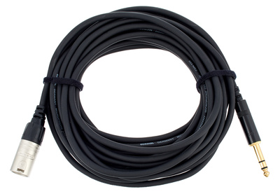

Du brauchst solche Kabel für den Anschluss der MPC:
https://www.thomann.de/de/cordial_cfu_09_pc.htm

achso ouh okey also dieses Kabel bestell ich mir dann mal.
