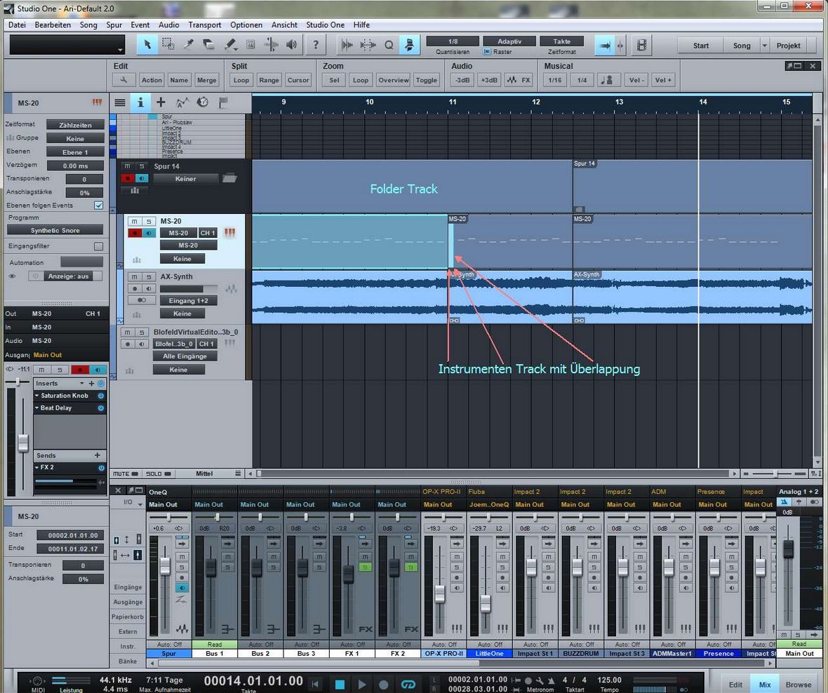

Es passiert leider oft, dass sich zwei Parts, die nebeneinanderliegen plötzlich ohne ersichtlichen Grund einfach verbinden. Diese lassen sich auch nicht mehr mit dem Schneidetool teilen. Das sieht man bei 0:15 bis 0:19 wie ich versuche zu zerschneiden. Und warum verbinden die sich überhaupt?
Seht euch einfach das Video an, dort könnt ihr sehen was ich meine...
Das Video fängt leider zuspät an, denn es zeigt nicht, wie es überhaupt dazu gekommen ist, dass du unten in den Spuren Schnitte hast und im Foldertrack nicht. Denn genau dort hätte man es sehen wollen.
Aber wie auch immer, ich kann dir sagen, was dort los ist:
Eines der beiden Events (egal ob MIDI oder Audio) ist länger als der Rasterpunkt, dort wo sich sie anderen Spuren treffen. Somit überlappt dieses Event in das Angefügte und somit kann es auch keinen glatten Schnitt im Folder geben.
Also zoom mal ganz dicht an diese erste Cursorposition rein und sorge für saubere Schnittkannten.
Dann klappts auch mit dem Foldertrack!

Danke Ari für die Antwort, jedoch habe hingezoomt und konnte keine Überlappung feststellen. Ich muss dazu sagen, dass ich sowohl das MIDI als auch den Audio Event mit eingeschalteten Grid bearbeitet habe. Komischerweise war der Fehler behoben nachdem ich das MIDI Event kurz kleiner und wieder auf Ursprungsgröße gebracht habe. Aber das tritt immer wieder auf und ist nervig. Ich arbeite nur im Raster, selbst bei Audio Events!
Außerdem: warum ist ein Schneiden selbst bei Überlappung nicht möglich? Müssen sich zwei Folder Events unbedingt verbinden, wenn da eine Überlappung entsteht?
