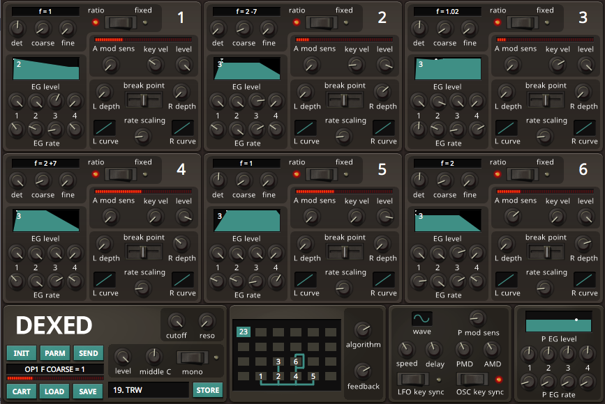

Na, bis dahin nutze ich meinen DX7, SY99, TG, TX... oder das geniale Freewareplugin DEXED. (selbst dieses Plugin klingt viel mehr nach DX als der FM8...)
Download: https://github.com/asb2m10/dexed
Tipp: einfach nen guten Chorus oder Doppler dranhängen, etwas Delay oder Hall dazu mischen - geil.
Und hier wundern sich sicher einige, was man mit dem alten DX7 dann doch für geile FM-Flächen hinbekommen kann....
Aber nicht besser... ...oder doch? Hab´den nur mal seeehr kurz angetestet - klang schon sehr quietschig. Aber wie gesagt, viel probiert habe ich nicht.
Hab´ die meiste Zeit damit verbracht das Ding anzustarren.
Klingt besser. Viel besser. Ist dem DX7 ebenbürtiger.
Der FM8 kommt da nicht ansatzweise ran.
FM8 ist gut, keine Frage. Aber echte FM klingt halt, nun ja, "anders"...
Der DEXED wurde dem alten DX deutlich mehr nachempfunden - und das hört man auch: man kann die gleichen Sounds in beide laden, kaum bis keine Unterschiede. (Ich habe beide, auch TX7 zum Vergleich) FM 8 fällt da ziemlich schlimm ab...
Der DEXED kann zudem als Controller (!) und Editor (!) für nen DX oder TX verwendet werden... :)

Ich sage JA. Definitiv. (Bin Hardcore-FM´ler, programmiere meine FM-Sounds quasi von Null auf, mit nem Sinus angefangen alle selber)
Mit FM geht so vieles mehr, und selbst ein alter DX ist noch lange soundmässig nicht ausgelotet, wie es bei reiner subtraktiver Synthese (Sägezahn, Filter, das war´s dort ja quasi) der Fall ist...
Hier unten sind auch modernere Sounds dazwischen - sehr gute Soundbeispiele auf der Seite:
https://www.amazona.de/green-box-yamaha-dx7ii-centennial/2/
Diese Soundbeispiele kriegt man mit Stacking von "Analog-Oszillatoren oder gar Samples kaum bis nicht hin, schon gar nicht in dieser Brillanz, diesem Druck und der FM-typischen Dynamik...
