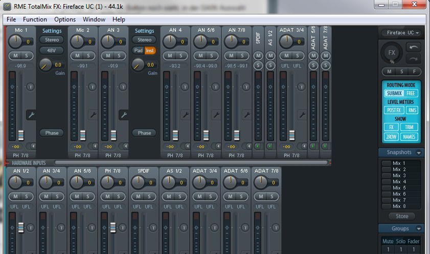

KORREKTUR: Habe jetzt die Anleitung zur Hand und dort habe ich diese Erklärung für Eingänge 3/4 ebenfalls gefunden, jedoch gibt es in meinem Totalmix einfach nicht diesen PAD Button. Das ist doch zum Mäusemelken...
In der Anleitung wird bei den normalen Kanal Erklärungen in den Screenshots von TotalMix zwar ein PAD erwähnt, jedoch ist er auch im Bild nicht zu sehen.
Nur bei der erweiterten Erklärung zum ADAT Octamic sieht man einen Screenshot mit PAD und auch der erwähnten AutoSet Button ist zu sehen. Bei meinem FifreFace UC TotalMix gibt es weder PAD noch AutoSet.
Langsam wundere ich mich ein wenig über RME...
Aber: guter Support, bekomme grad Remote Unterstützung :)
Also PAD gibt es in der aktuellen TotalMix Version wohl nicht mehr. LoGain wird hier dafür wohl verwendet.
Würde mich aber mal interessieren, ob jemand, der PAD als Button noch sieht, in der GAIN Auswahl dann nur 2 Stufen hat oder doch noch "Low Gain" + PAD Option?
Ich kann es bei mir nicht erzwingen, habe versucht ältere Treiber zu installeren, hat sich aber aus der Windows Lib gleich wieder die neueren installiert (1068 + TotalMix 1.07)
Nachdem ich es nun mehrmals verschnarcht habe, hier was zu schreiben: Bei mir siehts im TotalMix so aus, ich hab auch ein Fireface UC:
Also bei mir ist da ein Pad-Schalter und ein ordentlicher Gain-Regler...
Hi & Danke für den hilfreichen Screenshot.
Dies hatte mir der RME Mitarbeiter bei der Team Viewer Session auch bestätigt.
Jedoch hat man in der aktuellsten Version anstelle von PAD ein 3-faches Pulldown Menü mit verschiedenen Gain Level: Lo Gain, -10 dBu, +4 db (so meine ich es zumindest, habe es grad nicht vor mir). Lo Gain entspricht nun dem PAD Setting. Gain Regelung gibt es weiterhin. Screenshot hänge ich hier auch nochmal rein.
Am Pegel an sich soll sich damit nichts geändert haben, somit hätte ich indentische Situation, PAD oder Lo Gain bei INST aktiviert.
