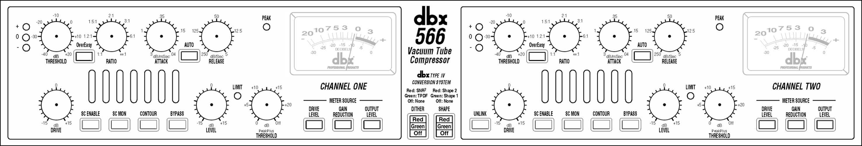

Hier noch ein Bild von der Frontplatte, damit Ihr die einzelnen Regler-Sektionen nachvollziehen könnt:

könnt Ihr mir bitte bei der Fehlersuche helfen? Bei meinem DBX 566 scheint irgend etwas im Kanal 1 nicht zu funktionieren: kein Ton am Ausgang
So stellt sich der Fehler da:
Kurzfassung für Eilige
- offenbar keine mechanischen Fehler, Bypass funktioniert (DIESER Taster gibt Signal auf den Ausgang, ansonsten bleibt Kanal 1 stumm)
- Potentiometer im Kanal 1 scheinen zu funktionieren
- Ansteuerung der Kompression im Kanal 1 scheint zu funktionieren
- die Limiter-Sektion im Kanal 1 kann nicht angesprochen werden.
- das "linken" der Kanäle für Stereo-Einsatz geht, die Regler im Kanal 1 funktionieren dann wie vorgesehen für Kanal 2 als Master
Und hier die Langfassung meiner Fehlersuche - für alle weiteren Infos, mit denen Ihr mir hoffentlich helfen könnt:
- Bypass: Ton da (ist ja lt. Manual auch ein voller Hardware-Bypass), also: nichts an den Steckern
- Taste Sidechain Monitor gedrückt: Ton da (was bedeutet das für die Fehlersuche?)
- Pegelanzeige: zeigt (je nach gedrückter Taste) sowohl Eingangspegel als auch Kompression, aber kein Ausgangspegel sichtbar
- Link-Taste gedrückt: die Regler von Kanal 1 haben dann die Funktion als Masterregler, Kanal 2 wird "mitgeregelt", also scheinen zumindest die "Ansteuerung-Elektronik" und die Potentiometer soweit zu funktionieren.
- Regler für Kompression, Attack, etc.: haben einen sichtbaren Einfluss auf die Pegelanzeige und die diversen Kontroll-LEDs
- Röhren von Kanal 1 und 2 getauscht, falls eine defekt ist: keine Änderung, Kanal 1 bleibt stumm.
So, jetzt wird's etwas detaillierter - ich hoffe, Ihr kämpft Euch auch da durch:
- gesamte Kette ist auf +4dBu eingestellt
- Funktionen "overeasy" (=Soft-Knee) und "Auto" (Attack/Release-Automatik) sind ausgeschaltet
- Kanäle im DBX nicht ge-linkt, jeder Kanal arbeitet autark
- Ratio auf 1:1, Attack & Release schnell
- In der DAW 1kHz/0dB Testton abspielen
- Threshold Regler am DBX so eingestellt, dass pro Kanal die rote Kontroll-LED gerade nicht leuchtet, in der Limiter-Sektion stehen Level und Peak Plus Threshold auf Rechtsanschlag, sind also nicht aktiv
- Pegelanzeige auf "Drive Level" gestellt
- Drive-Regler so eingestellt, das "Drive Level" im Anzeigeinstrument auf "0" (obere Skala) steht, die Regler jedes Kanals haben in etwa die gleiche Stellung. Soweit also o.k.
- Pegelanzeige "Gain reduction" ist "0". Soweit also o.k.
- Pegelanzeige "Output Level": links nix, rechts: Nadel am Rechtsanschlag. Soweit also: nix o.k.
Da ich mit dem Threshold-Regler und der Kompressionsrate laut Anzeigeinstrument in beiden Kanälen identische Anzeigewerte für eine stattfindende Kompression bekomme (Kompressor-Sektion funktioniert also) versuche ich jetzt, was der Limiter macht. Der sitzt ja hinter der Kompressor-Sektion, könnte also das Signal blocken, wenn da was nicht stimmt.
- Drive-Regler bleibt so stehen, dass "Drive-Level" im Anzeigeinstrument auf "0" (obere Skala) steht.
- "Level" Regler in der Limiter-Sektion bleibt auf Rechtsanschlag ("+15")
- "Peak Plus Threshold"-Regler steht auf Rechtsanschlag "Off", ich drehe ihn langsam herunter und beobachte am Anzeigeinstrument die Anzeige "Gain Reduction".
- 2. Kanal: in der Stellung "+15", also an einem Einsatzpunkt ca. 10dB unter Vollaussteuerung, leuchtet die rote "Limit" LED auf und das Anzeigeinstrument zeigt eine "Gain Reduction".
- 2. Kanal: "Peak Plus Threshold"-Regler steht wieder auf Rechtsanschlag "Off", ich versuche, ob ein Erhöhen des Ansteuerungspegels durch den "Drive"-Regler einen Einfluss hat: das hat er. Nach ca. 10 dB Pegel-Erhöhung (also wie oben) springt der Limiter an
- 1. Kanal: "Peak Plus Threshold"-Regler zeigt keine Wirkung auf den Limiter.
- 1.Kanal: "Drive"-Regler zeigt keine Wirkung auf den Limiter. Ich kann ihn gute 25dB nach oben drehen, dass sogar schon die Clipping-LED "Peak" leuchtet - er hat keine Wirkung auf den Limiter.
- auch, wenn ich im 1. Kanal den "Drive"-Regler ganz auf rechts lasse, und den "Peak Plus Threshold"-Regler ganz nach links drehe - wir reden dann von zusammengerechnet gut 50 dB "über dem Limiter-Einsatzpunkt" - passiert im 1. Kanal nichts.
- Da der Drive-Regler aber - zu sehen am "Drive Level" Anzeigeinstrument - klar funktioniert und die Limiter-Sektion im 2. Kanal auch ganz klar "heißer" anfahren kann, muss ja wohl da irgendwo vor oder am Limiter der Fehler liegen...
