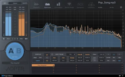

Die blaue Linie (A) ist meine Bearbeitung und die orangene Linie (B) ist Deine Version
Ich erlaube mir mal zu Vergleichszwecken meine Bearbeitung hier hochzuladen, auch wenn es im Feedback Forum ja eher nicht gemacht wird
Gruß, Joost

Beim Mastern des Stückes würde ich als Ausgangsschritt mit einem geeigneten EQ erstmal gegen rosa Rauschen matchen und danach eine Bass Anhebung und eine ganz minimale Höhenanhebung machen. Der Gesang ist ganz leicht zu mittenbetont.
Inhaltlich fehlt mir da nichts.
Danke für den Probe-Mix. Ich merke mir: Mehr Höhen, mehr Bass.
