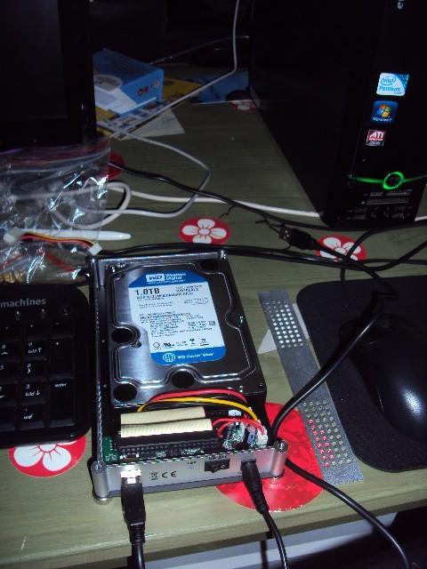

Ich häng hier mal ein Foto dran von dem Teil...
Öhm.. das ist schon ne SATA-Platte an nem IDE-Anschluss oder? :D
EDIT: Soll heißen: Das kann mit dem Gehäuse nicht funktionieren. Hast du den breiten schwarzen Stecker vom gelben Kabel an die Festplatte angeschlossen bekommen?

zum Edit: Nein der passt gar nicht. Das heisst also der Verkäufer hat mir den völlig falschen STecker angedreht oder?
Hast du den breiten Stecker mit dem gelben Kabel dran, an die Festplatte anschließen können?
Ja.. sozusagen. Geh nochmal hin und sag, du brauchst ein externes Gehäuse für eine SATA-Platte. Wobei ich die nicht über USB 2.0 anschließen würde.
