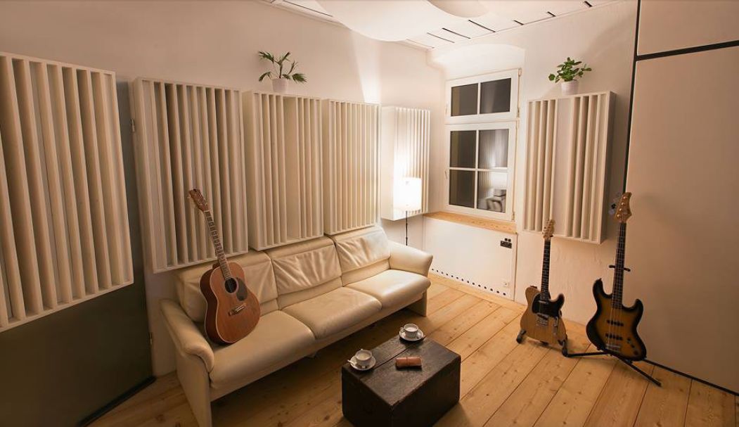

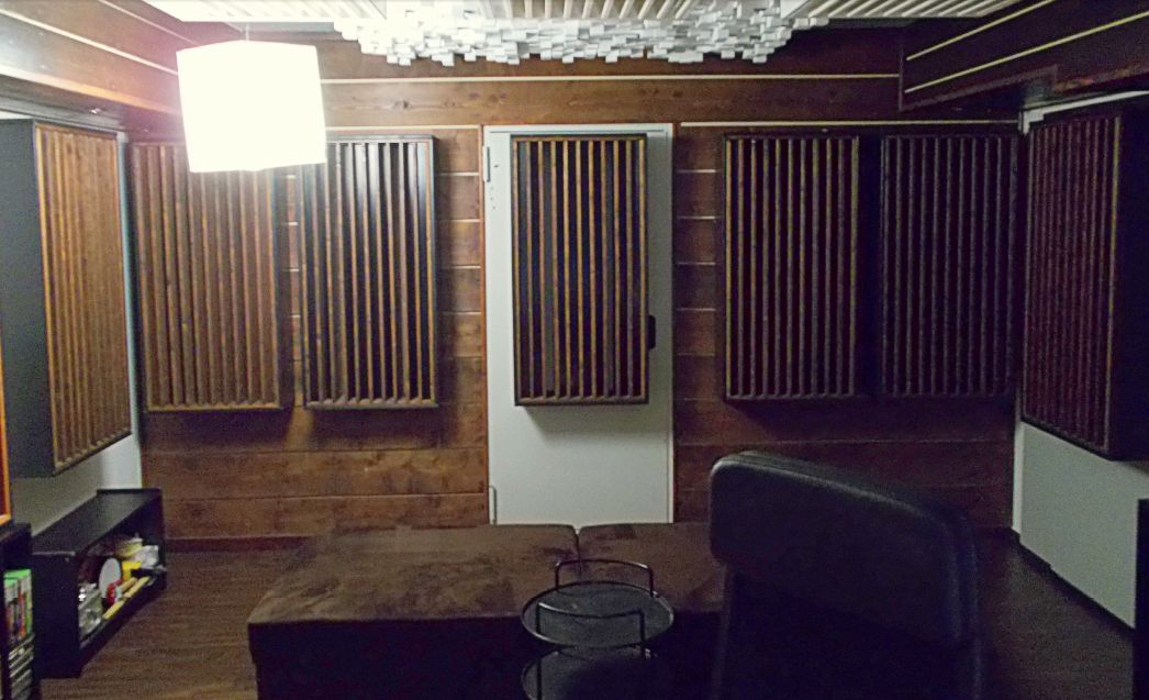

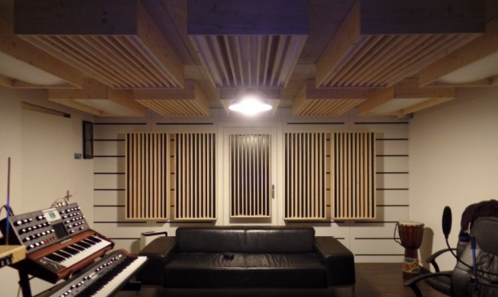

hi
hier mal 3 bilder mit ähnlicher situation
diese lösung ist vollkommen in ordnung. es sind immer die selben QRD N11
es gibt zwar die theorie der barker-anordnung allerdings verzichte ich darauf da diese theorie in der praxis keine relevanz hat weder messtechnisch noch hörtechnisch. natürlich basierend auf meine erfahrungenes in meinen raumdesigns.
