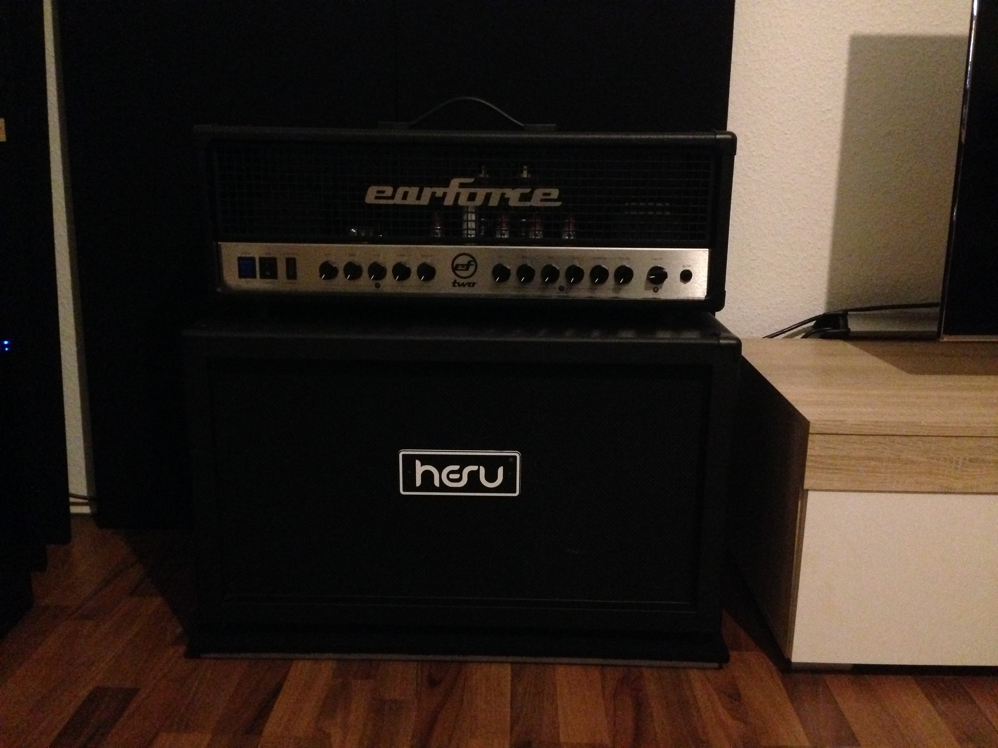

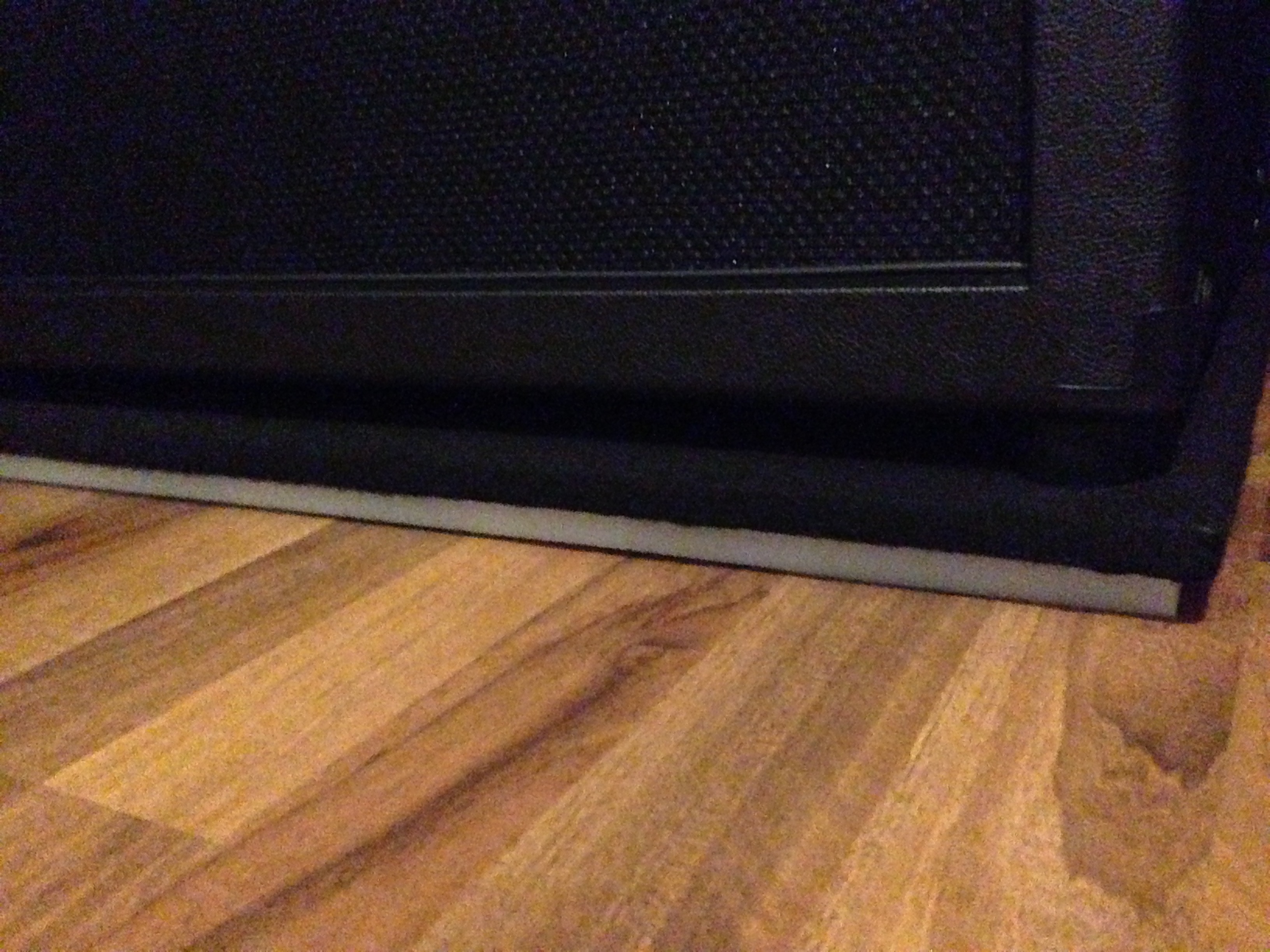

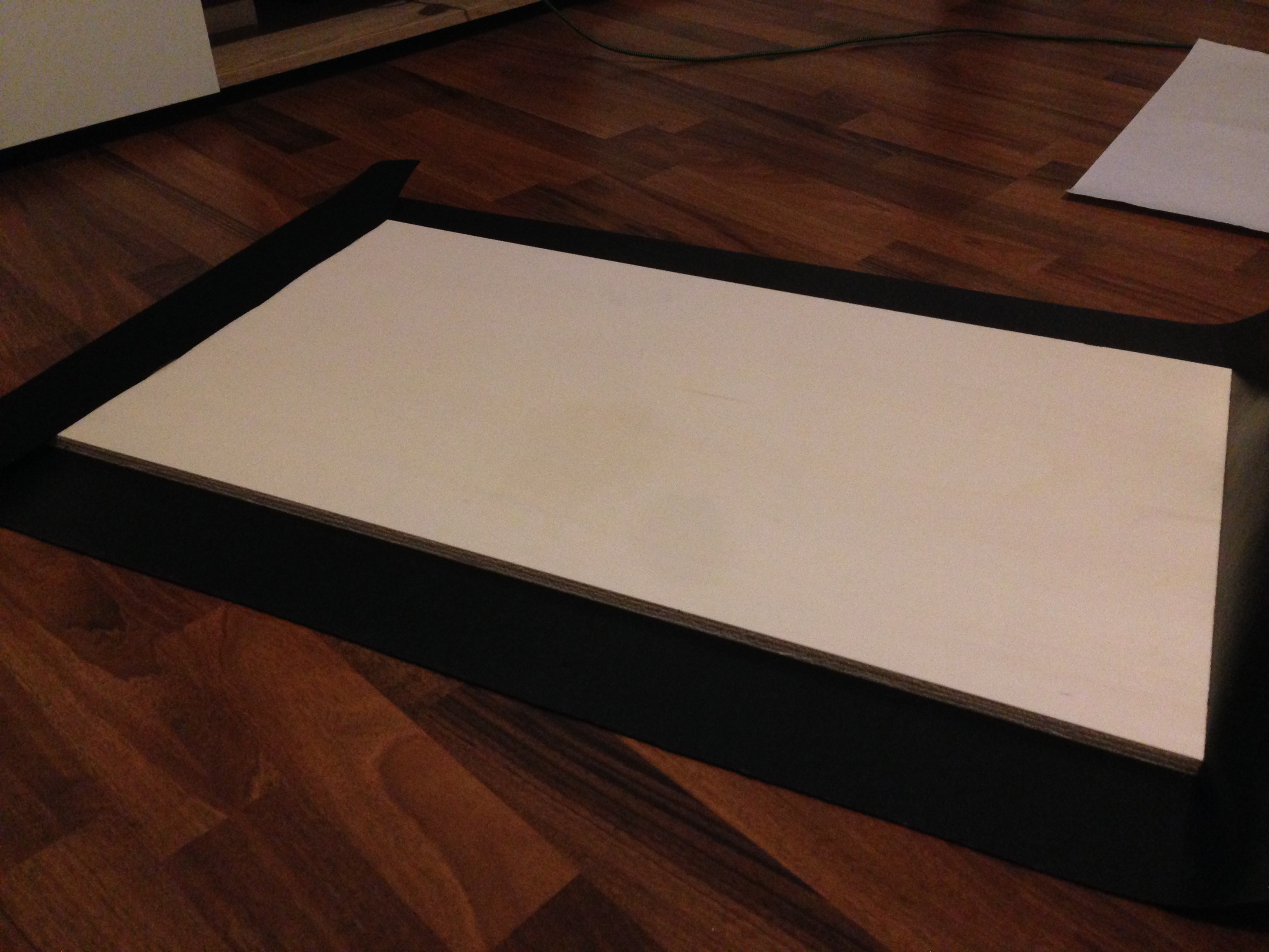

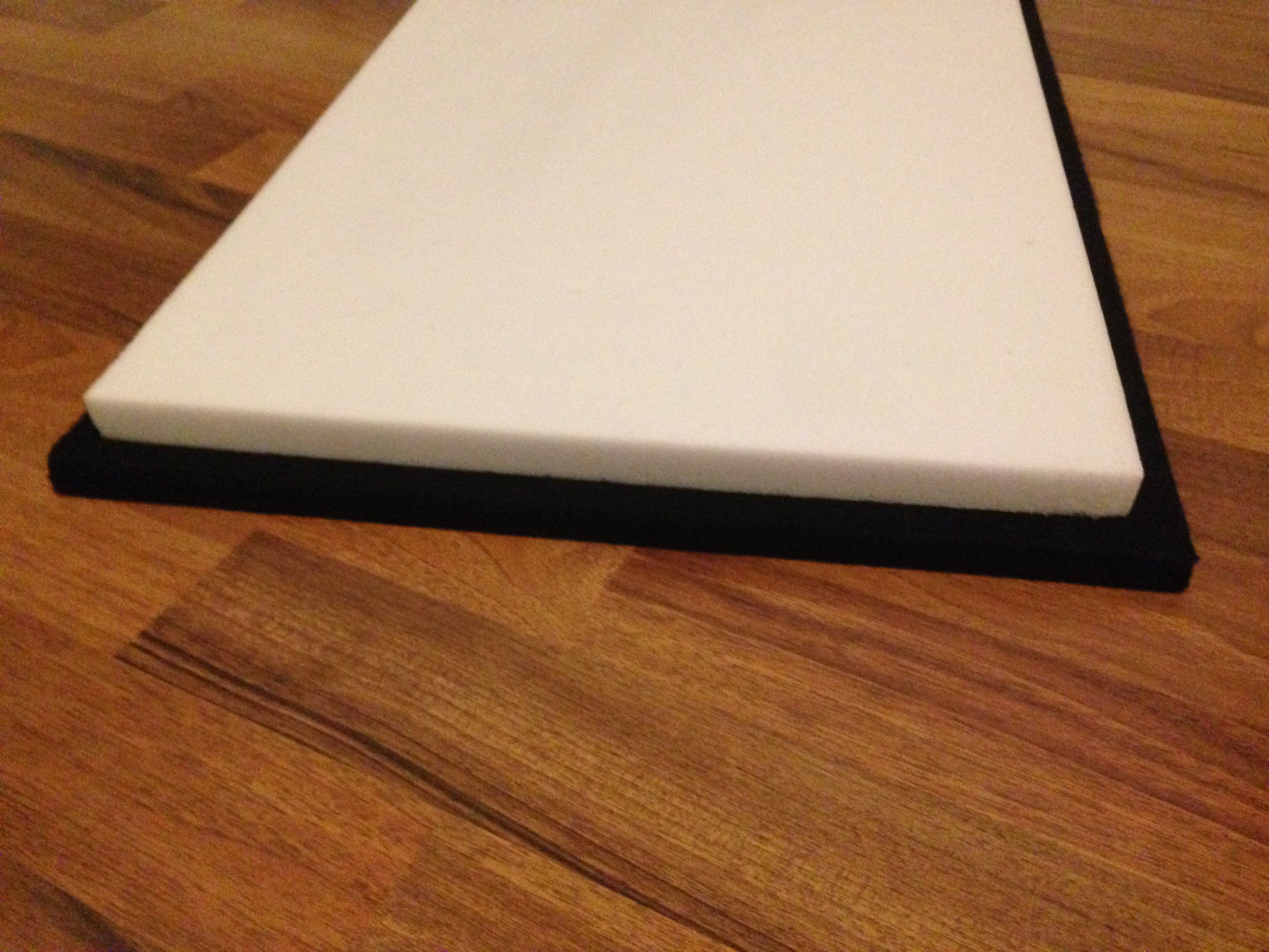

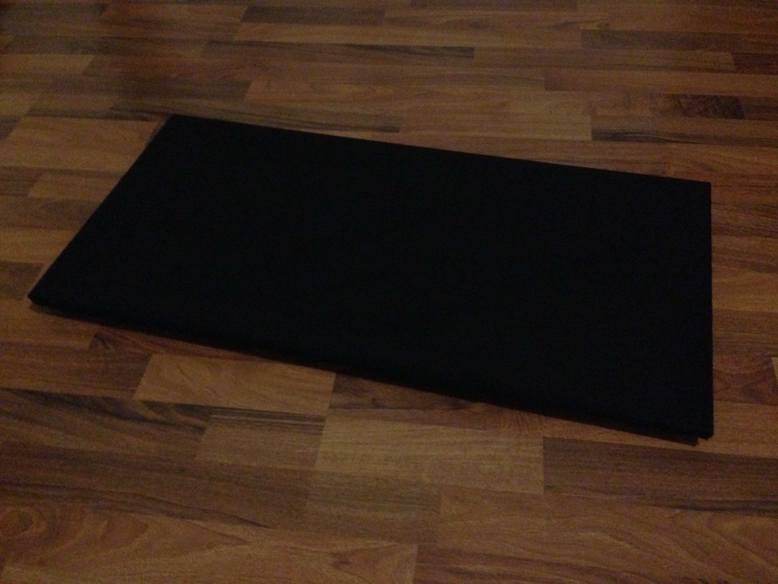

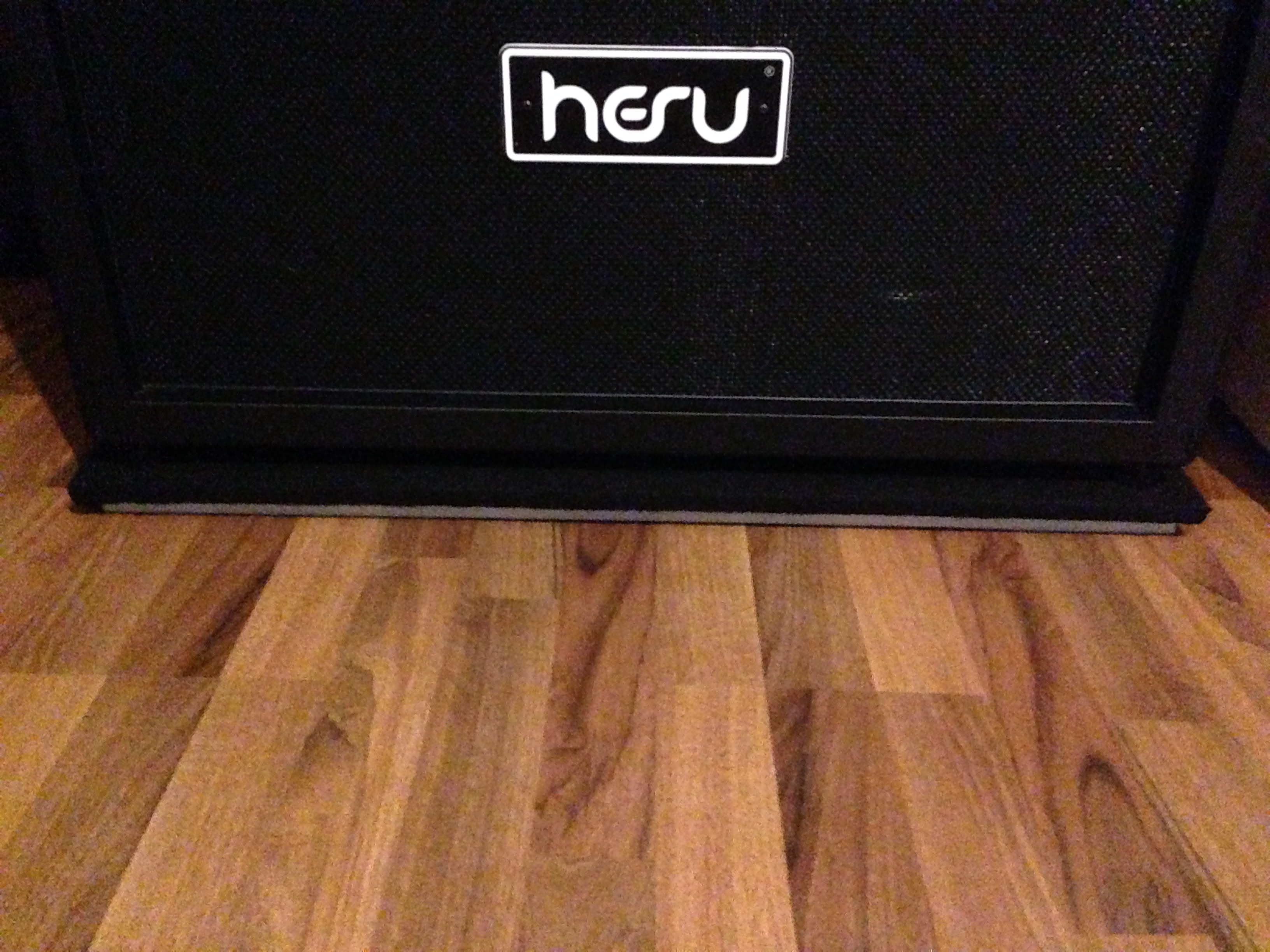

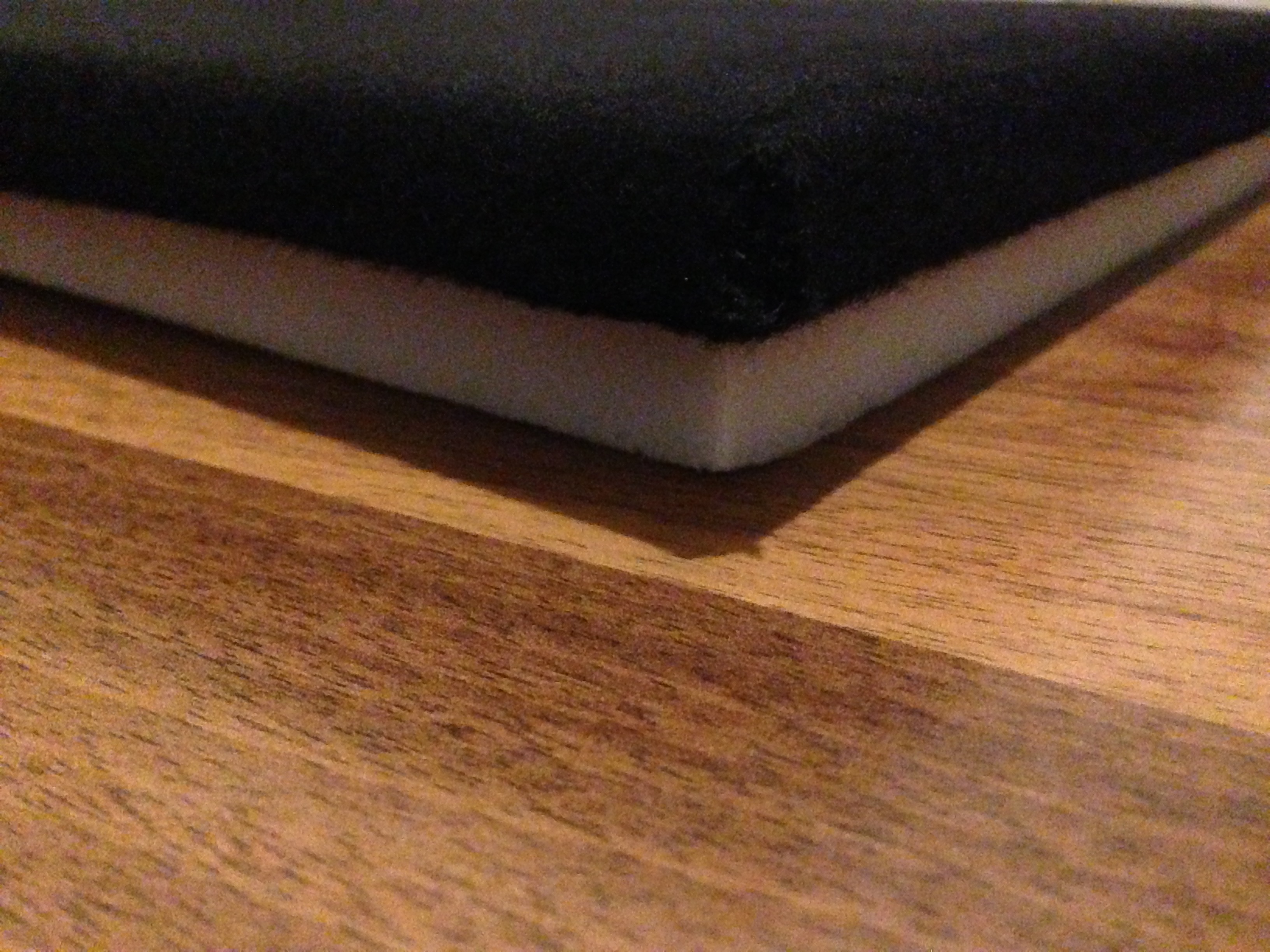

Ich habe mich dann doch für die Multiplex Platte+Molton+Basotect Schaumstoff entschieden! :)

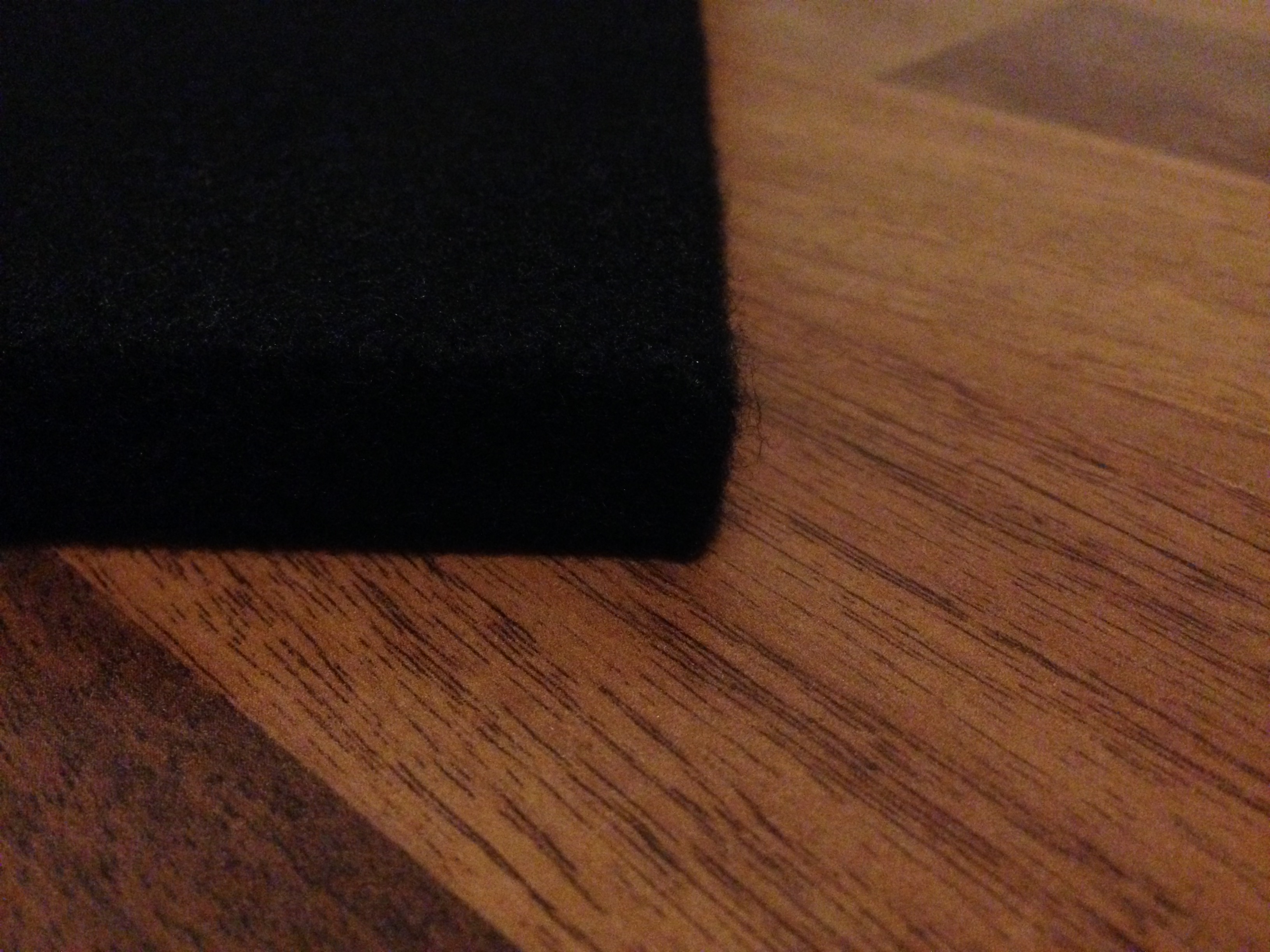

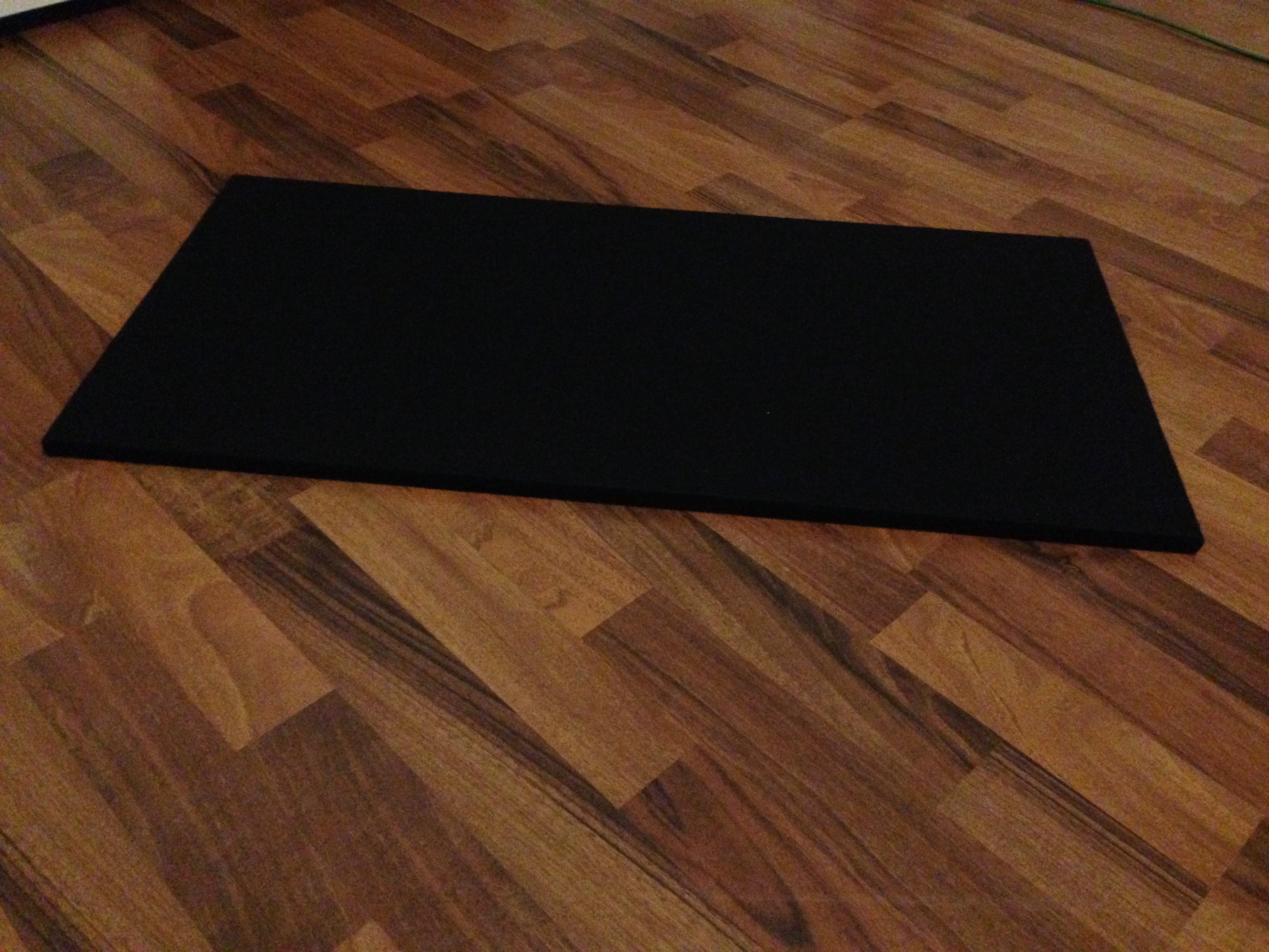

Hier die zweite Variante mit selbstklebendem Filz statt Molton Stoff.
Optisch kaum ein Unterschied, das selbstklebende Filz ist aber doch um einiges leichter zu verarbeiten!
