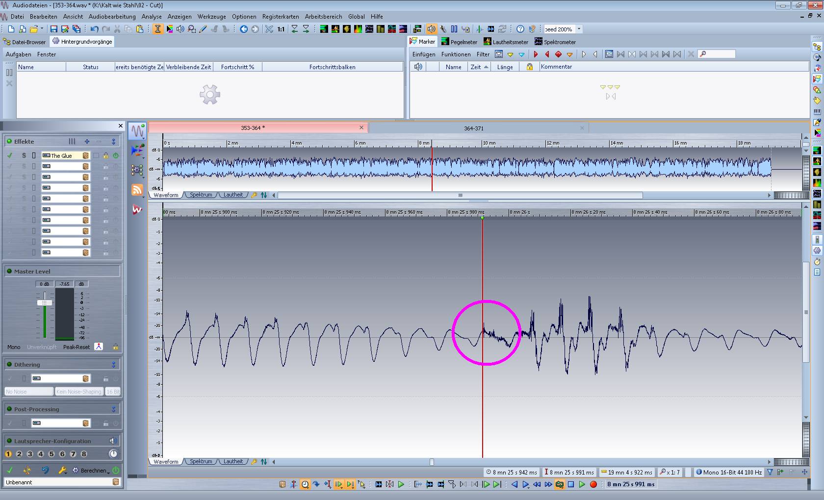

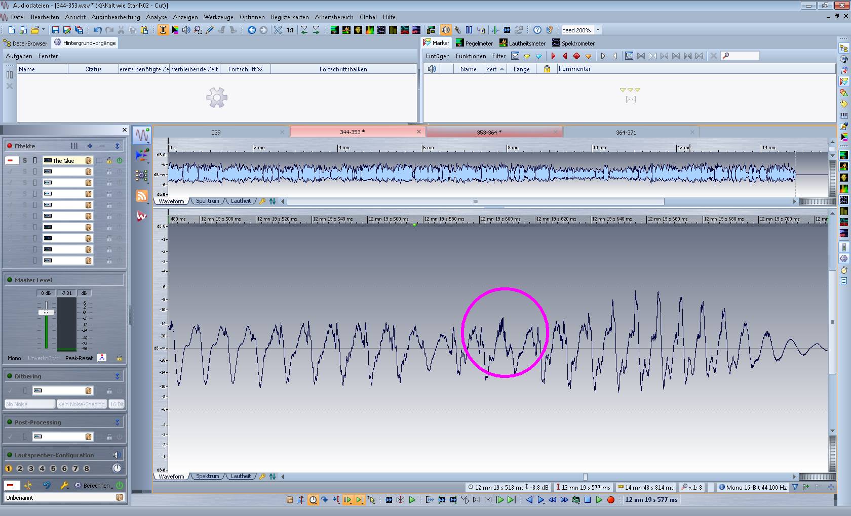

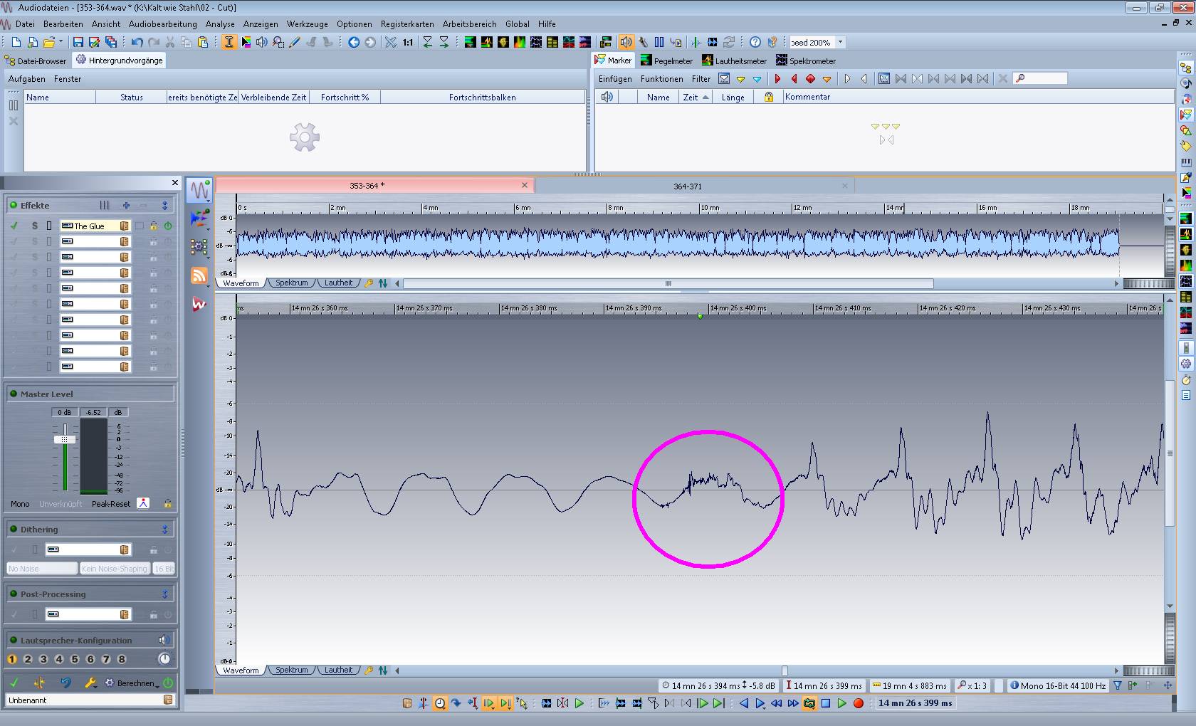

Hallo zusammen,
ich mache sehr viel Wortproduktion, daher fällt jeder kleinste Click auf.
Damit meine ich nicht die kleinen Schmatzer die jeder Sprecher produziert, sondern echte Digital-Klicks (so nenne ich die jetzt mal).
Natürlich eleminiere ich die meisten Klicks, mit Declickern, allerdings erwischt man damit nicht alle.Den Rest mache ich manuell, wobei das sehr zeitaufwändig und nervig ist bei langen Produktionen.
Hier einige Beispiele.
http://www.youscreen.de/klangarchitekt/click_1.jpg
http://www.youscreen.de/klangarchitekt/click_2.jpg
http://www.youscreen.de/klangarchitekt/click_3.jpg
http://www.youscreen.de/klangarchitekt/click_4.jpg
http://www.youscreen.de/klangarchitekt/click5.jpg
Meine Chain:
Brauner Valvet => SPL Frontliner => Digital per SPDIF ins Motu 2408 (gesynct)
So, nun meine Fragen
Woher kommen diese Klicks?
Werden die auch durch die Qualität des Wandlers produziert?
Würde eine bessere Word-Clock Abhilfe schaffen?
Ich freue mich auf eure Antworten/Erfahrungen.
Ich kann Dir nicht weiterhelfen, aber mich interessiert, ob man an den betreffenden Stellen überhaupt irgendwas Störendes hört? Dir geht's ja um Ereignisse, die 1/50 Sekunde oder weniger dauern und die auch keine großen Ausschläge erzeugen ...
DIE Antwort hab ich jetzt auch nicht, aber du könntest ja mal ein paar Tests machen um der Sache näher zu kommen.
zB
- "Stille" aufnehmen (nur Interface laufen lassen)
- Analog statt SPDIF
etc.
und sehen ob die clicks immernoch auftauchen und so evtl die Ursache eingrenzen
Ich habe mal ein Bsp. angehängt (1ms), damit ihr selber beurteilen könntt ob man das hört.
Die Hörbücher die ich produziere habe eine Laufzeit von bis zu 26h Stunden.
Mich als Kunden würde es tierisch nerven, wenn es dauernd "clickt".
Ja, die Ladenfronten sind übel. Ich hatte genau solche Klicks auch mal, allerdings wirklich nur bei einer Aufnahme, niemals wieder davor oder danach. Die Ursache konnte ich nicht finden, aber mir konnte es dann ja auch egal sein ...
Viel Erfolg bei der Fehlersuche!
Man hört es durchaus, wenn auch nicht allzu störend.
Wavelab meldet auch eine Reihe von Glitches...
Dein Audiopfad ist definitiv nicht rein.
Was suboptional vorschlug, wäre auch mein Weg.
Haube über's Mikro oder mit Kissen einwickeln und 5 Minuten "nichts" aufnehmen.
Mic abstecken und nur den Pre 5 Minuten aufnehmen.
Und so fort und so die Fehlerquelle eingrenzen.
Es scheinen Glitches dabei zu sein, was wiederum für einen Fehler im Interface spräche.
Auf der Anderen Seite ist auf einem deiner Bilder ein Klick zu sehen der niedrigfrequent ausschwingt.
Und dass hatte ich schon mal mit einem defekten Kondensatormikrofon.
Anyways.
So lassen kannst du es nicht.
bei sauberer wordclock sollte es keine digitalen clicks geben, das ist definitiv nicht normal. vielleicht erstmal alle einstellungen nochmal abchecken, ob master slave richtig vergeben sind, die samplerates identisch sind und die syncquellen korrekt angegeben sind. weil eigentlich ist dein setup ja relativ simpel und so schlecht sollte eigentlich keine clock sein dass clicks der normalfall sind.
