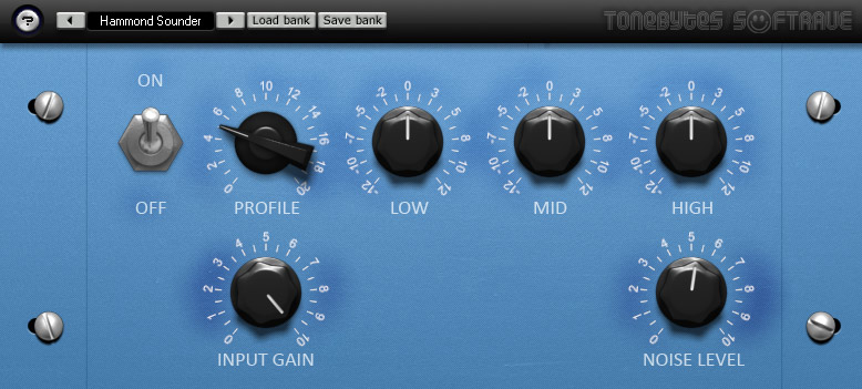

Das interessante ist, bei all der sterilen HiEnd Technik heutzutage, mit blitzsauberen Wandlern, gut gepegelten Mikofonen und überhaupt guten Audiowerten überall, da hab ich mir in letzter Zeit angewöhnt, auf sämtliche Master-Channels folgendes Plugin zu packen.
Analog Noise.
Skurril nicht wahr? Der Fluch der alten Tontechnik wird jetzt zum bewusst eingesetzten Stilmittel für einen fluffigeren Klang mit gemütlichem Grundrauschen. Ich musste das Plugin einfach kaufen!!!!
:right:
Das interessante ist, bei all der sterilen HiEnd Technik heutzutage, mit blitzsauberen Wandlern, gut gepegelten Mikofonen und überhaupt guten Audiowerten überall, ...
...meinen immer noch Leute, sie könnten in einem Plattenbau an der Hauptstraße (mit Straßenbahnanschluß) einen dampfbetriebenen Rechner in den nackten Raum stellen, ein Mikrofon daneben, und dann nicht mal die einzelnen Signale reparieren, sondern das von einem ONLINE-Masteringservice verlangen?
Analog Noise.
Skurril nicht wahr?
[[/img]
High End Wandler wie Lavry Gold, Prism Sound Dream AD, EMM Labs, Weiss Digital, Forssell Technologies, Pacific Microsonics, dCS, .... usw
sind alles andere als steril.
Sterilität ensteht eher durch schlechte Wandler und zu nahe oder konzeptionslose Mikrofnierung.
