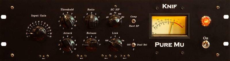

der pure mu sieht spannend aus, hat aber kein attack release (ist klassisch ja auch nicht so, aber wenn mans mal vom varis gewohnt ist). hinzu kommt, dass man den trafo extra dazunehmen muss.
beim pure mu würde mich zudem wohl immer stören nicht gleich den vari mu II genommen zu haben.
vari mu II soll ein ganz anderes gerät sein, pure mu will gar kein vari mu II sein -istz also kein downgrade & wie ich so raushöre bei einigen meldungen auf gearslutz scheint der pure mu extrem häufig zu passen

btw: ich sehe hier eigentlich attack/ release regler...
stimmt, hatte es übersehen. dann doch wieder interessant, denn eigentlich hat der vari mu II features die ich nicht brauchen würde (M/S). das variable linking der channels hat aber was.
saucool finde ich die dual-VU.
boa, grad die beschreibung des pure mu gelesen... das + der ruf des herstellers -> starkes haben will gefühl!
wenn man die seite durchliest, wird er nur noch interessanter, ein unglaublicher highend-nerd scheint dieser knif zu sein!
http://www.knifaudio.com/cgi-bin/view_eng.cgi?page=pure-mu
eben.... dürfte im selben bereich spielen wie der rockruepel comp.one, scheint aber noch etwas masteringbezogener ausgelegt zu sein. sehr coole features bei der verlinkung hat er!
