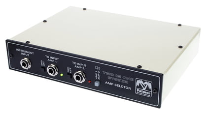

Müssen es zwingend 2 Boxen sein? Falls nicht, vielleicht sowas:
Auch noch wichtig: Impedanz Amps/Boxen.
Danke für den Hinweis. Bei dem Preis steck ich dann doch lieber manuell um ;)
