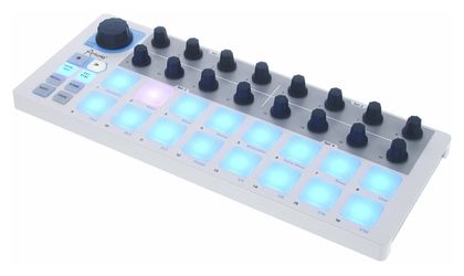

hab da grad noch was gesehen: der arturia-beatstsp controller kann, so wie ich das verstanden habe, als midi-clock-master dienen und hat ein midiout, über den 16 kanäle programmiert werden können. dahinter noch ne tru-box...
