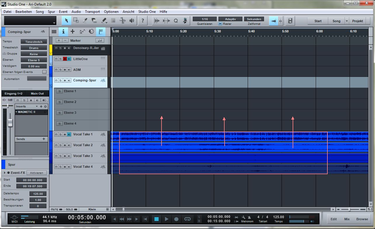

Ich wöllte gerne fragen, ob ich einzelne untereinander aufgenommene Tracks (Also jeweils eine neue Spur) alle Tracks anwählen kann und comping einsetzen kann. Habe 20 mal das gleiche gespielt, aber vergessen in Layer aufzunehmen, jetzt steh ich Wie der Ochs vor dem Berg.

So wie ich euch beide verstanden habe, habt ihr jetzt ganz normale Einzelspuren, wollt aber das Comping-Feature benutzen. Geht nicht, da ja nicht alles in einer Spur ist, und schon gar nicht in Unterebenen, sondern eben in Einzelhauptspuren vorliegt - richtig?
Vorgehen:
- leere Spur erzeugen
- soviel Layer (Ebenen) erzeugen, wie man möchte
- alle gewünschten Audiospurevents auf diese Ebenen ziehen.
= fertig.

Was Pascal und ich uns wünschen, wäre eine Möglichkeit, das mit einem oder zwei Klicks zu erledigen. Also alle Spuren selektieren und "In Ebenen umwandeln". Ich fänd's prima, wenn das zukünftig möglich würde. :)

Wie ich aber schon vorschlug, baut doch einfach ein Macro.
Ich hab da kurzer Hand mal was vorbereitet. Kann leider keinen Screenshot machen grad. Aber wer die Macro-Extension bei sich bereits hinzugefügt hat, kann angehängtes Makro gern benutzen!
Ein Screenshot sähe jetzt so aus, dass es EINEN Knopf oben gibt, der beim Draufdrücken folgendes macht:
- erstelle neue Audiospur
- erzeuge 8 Ebenen
- klappe alle ebenen aus.
So, das ist das Makro. Jetzt heisst dann wirklich nur noch drag & drop die gewünschten Audiospuren hineinzuziehen. DAS wird einem dann doch nicht abgenommen. ;)
