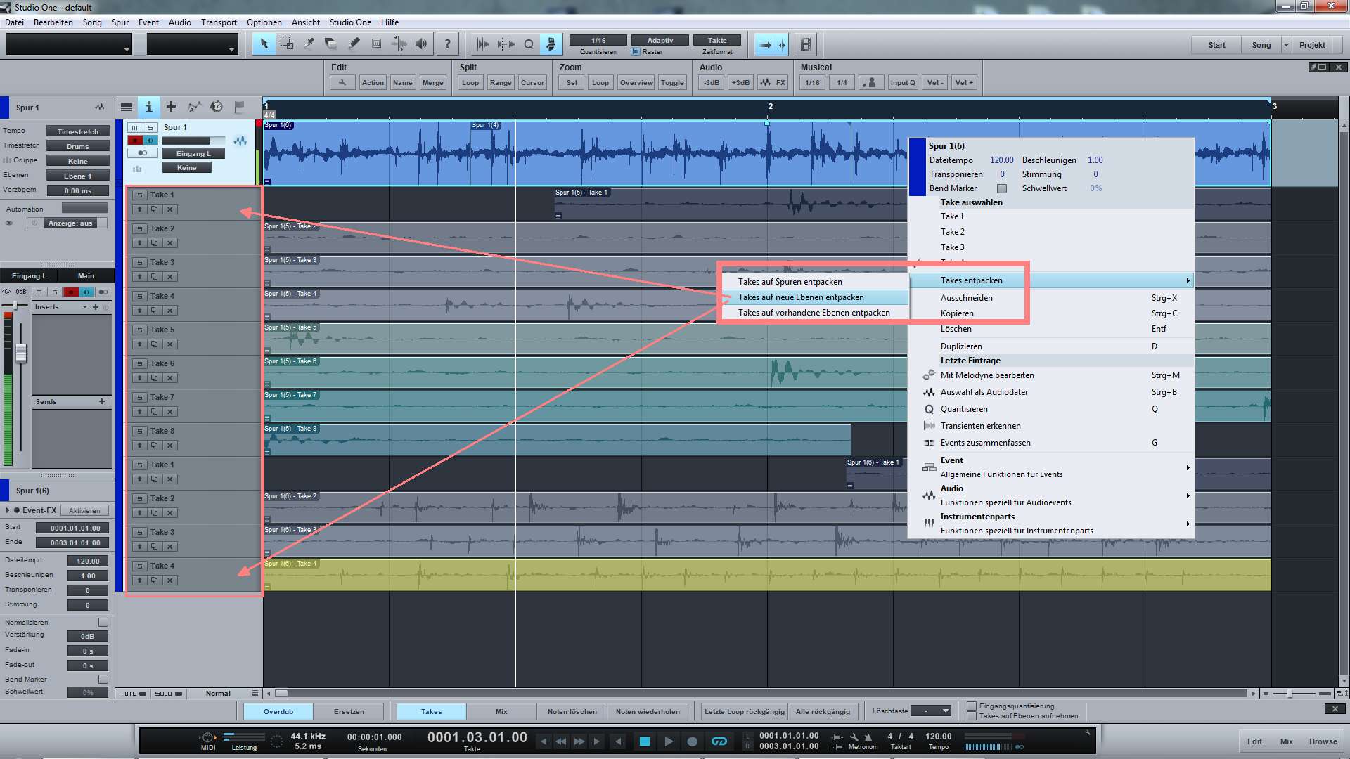

Wenn das (angeblich so tolle) Comping nervt, selektiere nach Loop-Aufnahmen die jeweilige Spur -> Rechtsklick/Maus -> "Takes entpacken...": http://www.youscreen.de/ari/S1-Comping.jpg
Diese entpackten Tracks verhalten sich dann wie Audiodateien.
