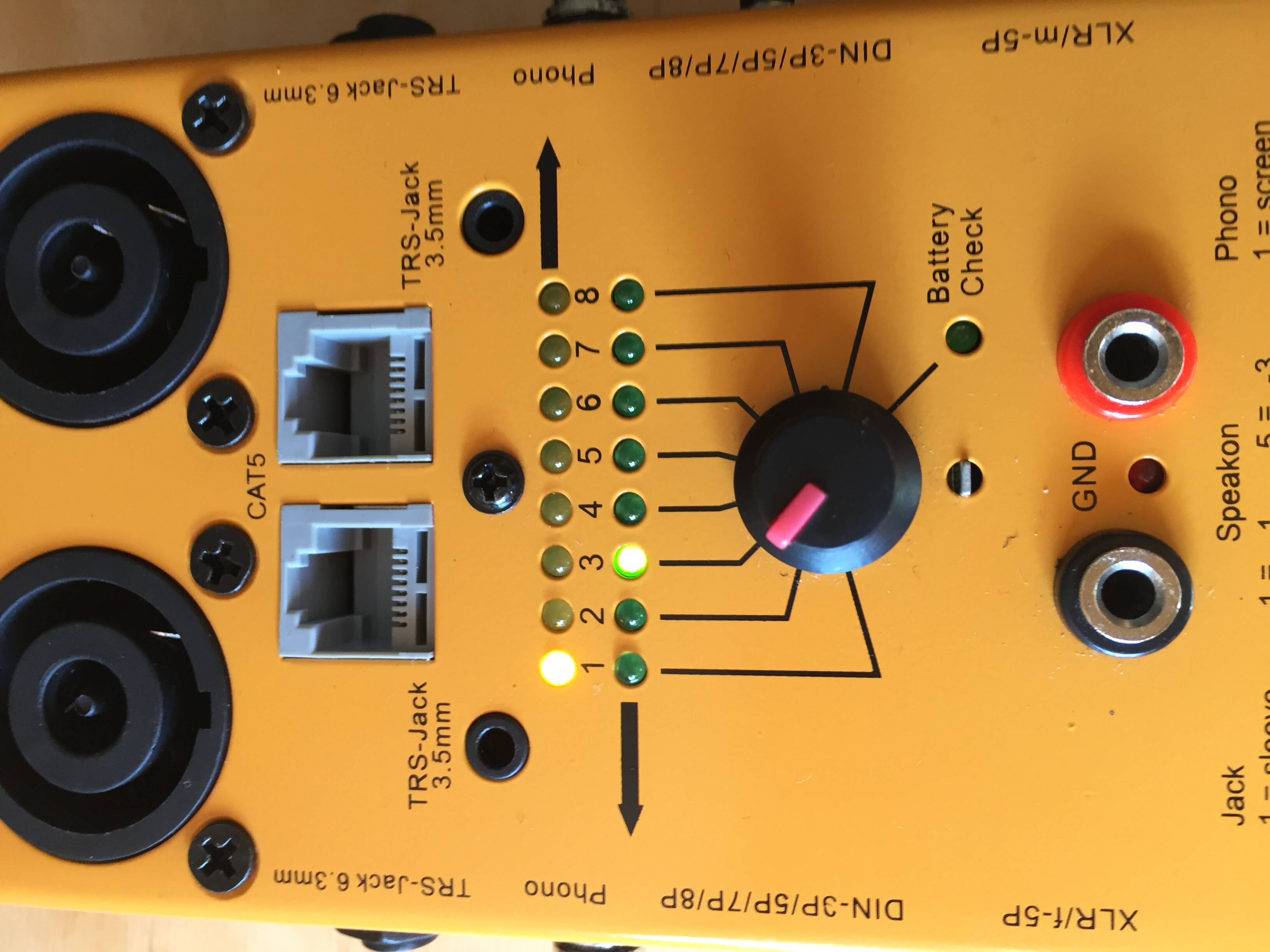

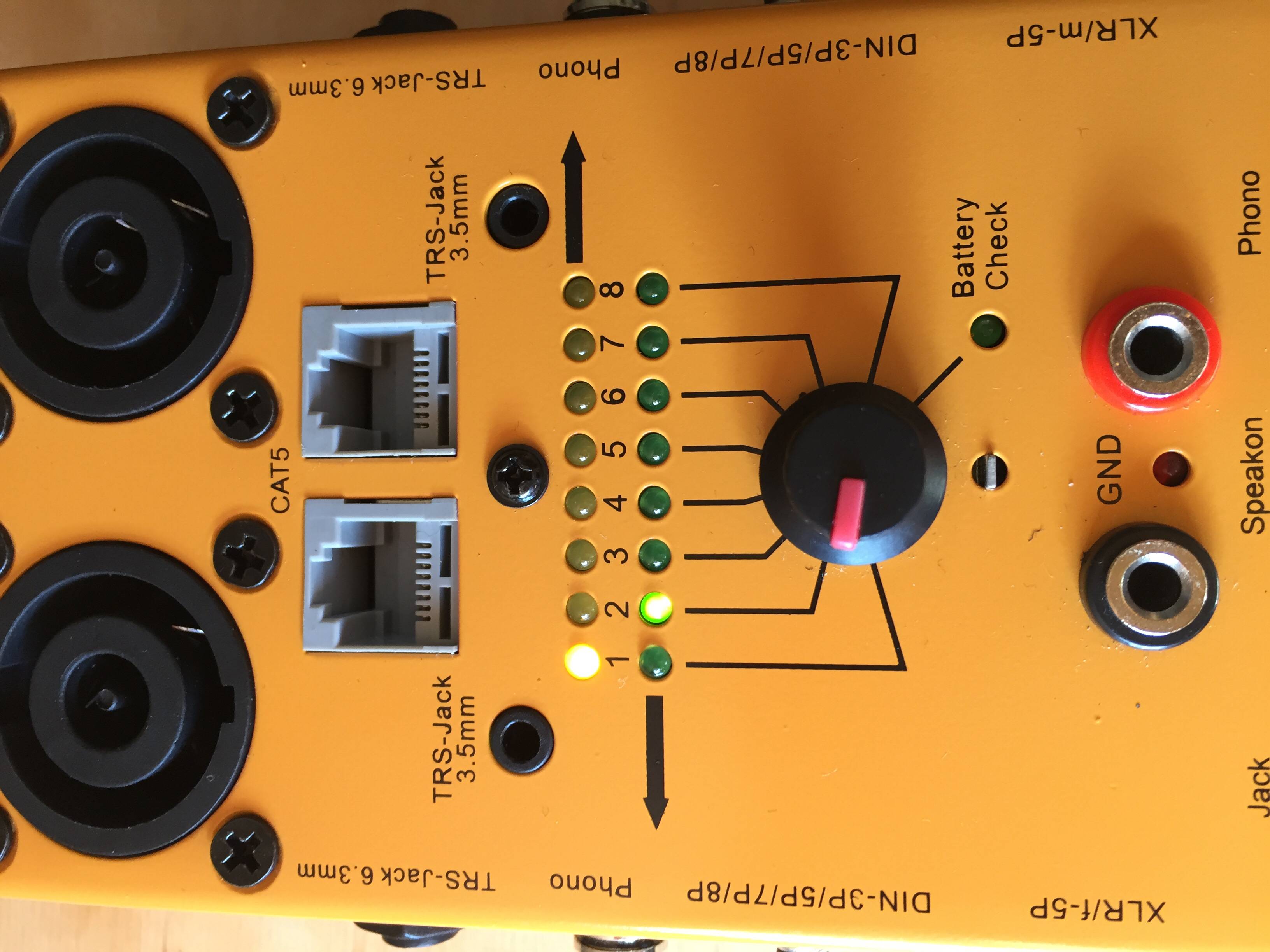

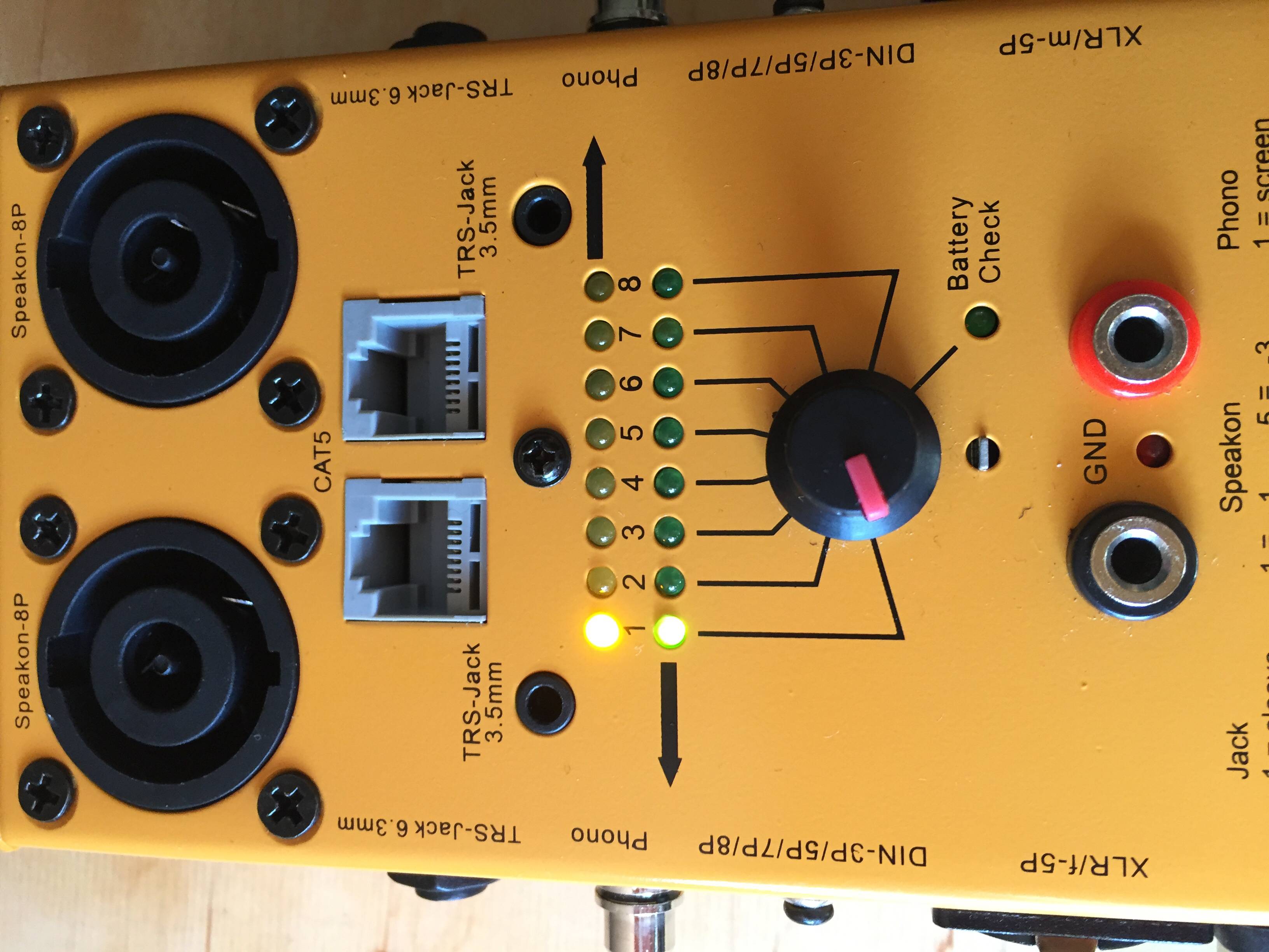

ich habe mir einen SPL Channel one gekauft. Leider habe ich ein ständiges "Rauschen/Knattern" auf dem Output.
Deshalb habe ich mal meinen Kabelprüfer genommen und die Phasen getestet.
Leider kommen alle drei Phasen aus dem Channel One auf der Phase I raus.
http://fs5.directupload.net/images/160326/qrcn8y4s.jpg
http://fs5.directupload.net/images/160326/n7z9q7u3.jpg
http://fs5.directupload.net/images/160326/pv4ysvje.jpg
- Kann ich das überhaupt so Messen oder ist das aufgrund der Verschaltung eine Sackgasse?
Laut Bedienungsanleitung sollte ich einen symmetrischen Output bekommen.
Grüße
Nein - Kabelprüfer ist nur dazu da, die zwei Enden eines Kabels links und rechts reinzustecken und auf Durchgang zu prüfen.
