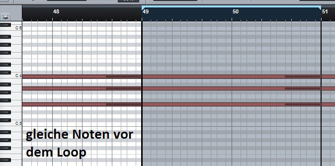

Hey Ari, ich hab die Lösung gefunden warum das so ist! :)
Kann es ein Bug sein?
Mach mal folgendes:
Lass einen Loop an einer neuen längeren Note (geht auch kürzer, jedoch hört man es dann nicht so gut) beginnen. Während die gleiche Note an dieser Note vor dem Loop anliegt. Ich habe nicht Legato eingestellt, was dieses Verhalten erklärt hätte.
Also zwei gleiche Noten(oder Akkorde) aneinander und den Loop genau am Startpunkt der zweiten Note starten lassen! Und am besten einen Padsound.
Viola! Die Note wird nicht gespielt!

Hier ein Screenshot, der müsste bei diesem einfachen Setup reichen ;)
Wie gesagt entweder ich muss die MIDI Noten muten oder löschen um einer Legato Wirkung vorzubeugen.
Aber wenn ich mir die entsprechenden Noten ansehe, dann ist z.B. der Velocity-Balken sehr wohl am Anfang oder kurz hinter dem Start der Loop. Schiebe ich dann die Note nur ein kleines Stückchen in dem Event nach hinten und ziehe es wieder nach vorn, also an den Anfang der Loop, dann ist alles tutti.
Genau so ist das Verhalten.
Nach dieser Beschreibung, welche ich nicht verstehe... was genau soll ich da jetzt im Screenshot sehen oder erkennen? Ich sehe dort keine verschobenen Velocitybalken.
Du kannst hier das Szenario erkennen, welches eine Notenauslöschung im Loop auslöst obwohl Legato im VSTi nicht aktiviert ist.
Der Velocity Balken ist ja nur ein Indikator für die genaue Position der MIDI Note soweit ich ihn verstanden habe. und hat im Grunde genommen nichts mit dem eigentlichen Problem zu tun.
