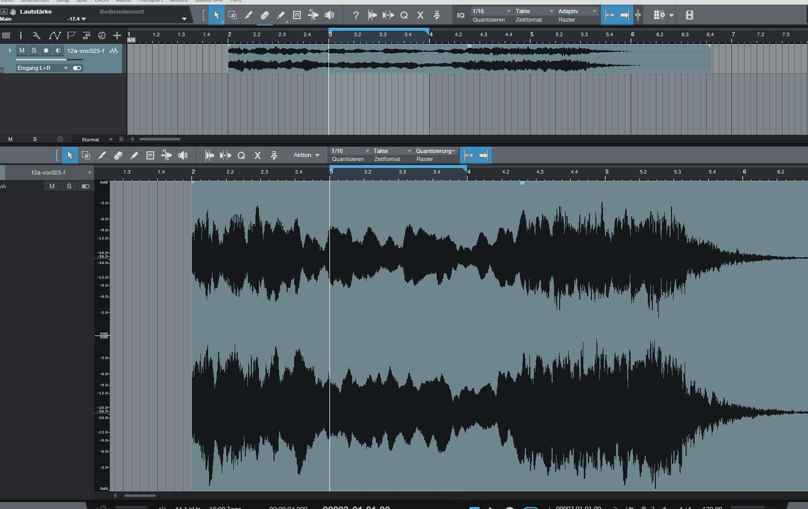

  • Ein Ausschnitt läuft im Cycle. Alles okay.
  • Das komplette Event auf der unteren Spur beginnt vor dem Cycle. In diesem Event befindet sich ein Fade In.
  • Schiebe ich das Event von vorne nach hinten zu, wird auch die obere Spur mit dem Fade versehen, der zeitlich vor dem Cycle liegt.
  • Dasselbe geschieht, wenn ich das untere Event am Beginn des Cycles mit der Schere trenne.
Hat jemand eine Idee dazu? Hier ein Video auf Vimeo dazu:

Du verschiebst halt das Fade-In mit, in deinem Fall ungewollt. Kannst du ändern, indem du erst einen Audiopart aus dem Event erstellst.

Passiert auch nach Stop, ist sich dauerrrzustantt. Jetzt hab ich das untere Event zugezogen, und dann in diesem Event einen Fade-In gezogen, und zwar oben im Arrangement. Ergebnis: Jetzt habe ich unten im Editor gleich zwei Fades drin. Obwohl es sich nur um 1 Event handelt.
Sieht auch jetzt anders aus, die Spur zwei. Hat klar einen Schnitt vor dem Takt zwei.
Bin schon schlauer. Wenn du aus ner Datei einen "Audiopart" machst, erscheint an der Datei unten links ein kleines Kettensymbol.
Verschiebst du dann den Anfang der Datei im Audioeditor mit dem Fade, sieht man den Fade im Arrangement nicht.
Das zumindest ist bei mir auch so. In deinem oberen Video hattest du ja schon einen Audiopart erstellt...Mach mal "Audiopart auflösen".

Nein, es ist wie Devil schon bemerkt hat ein Audiopart. Also ein Event im Arrangement, das aber mehrere Audio-Events enthält. Im Arrangement verhält es sich ähnlich (nicht genauso) wie ein Audio-Event, aber im Editor kannst du die Einzel-Events sehen, bearbeiten... und dementsprechend auch jedes einzelne ein-/ausfaden.

Richtig, man sieht keinen Fade-In. Aber man hört ihn. Hier die Anleitung dazu:
Zieh einen audioloop auf Takt 1 ins Arrangement.
Zieh darin einen Fade-In von einem Takt.
Setze einen Cycle von Takt 2 bis 3.
Erzeuge einen Audiopart aus dem Event. (Damit wird der Fade eingerechnet: Von Takt 1 bis Takt 2!)
Verkürze den Loop im Arrangement von vorne weg, sodass er nun auf Takt 2 beginnt. (nicht verschieben - verkürzen!)
Starte die Wiedergabe des Cycles.
Ergebnis: Der Fade, der VOR dem Cycle liegt, ist IM Cycle zu hören.

Das hatte sich schon geklärt. Ich hatte zunächst übersehen, dass er bereits einen Audiopart erstellt hatte und man nur deswegen den Fade nicht im Arrangement sieht (also nicht wie in meiner animierten Grafik).
