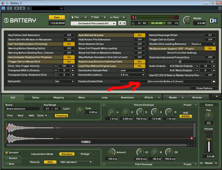

In Battery kannst du doch zusätzliche Library Pfade angeben, hast du da deine schon eingetragen?
Danke erstmal für die rassant schnelle Antwort und nein, das habe ich nicht gemacht, werde ich aber natürlich mal testen.

Alternativ kannst du deine Kits mit Samples auch in den Battery 3 Library Ordner schieben:
Wenn du allerdings nur die Pfade zu deinen Samples in den Kits hast und die Originalsamples verschoben hast wirst du ein Problem haben...

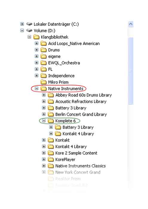

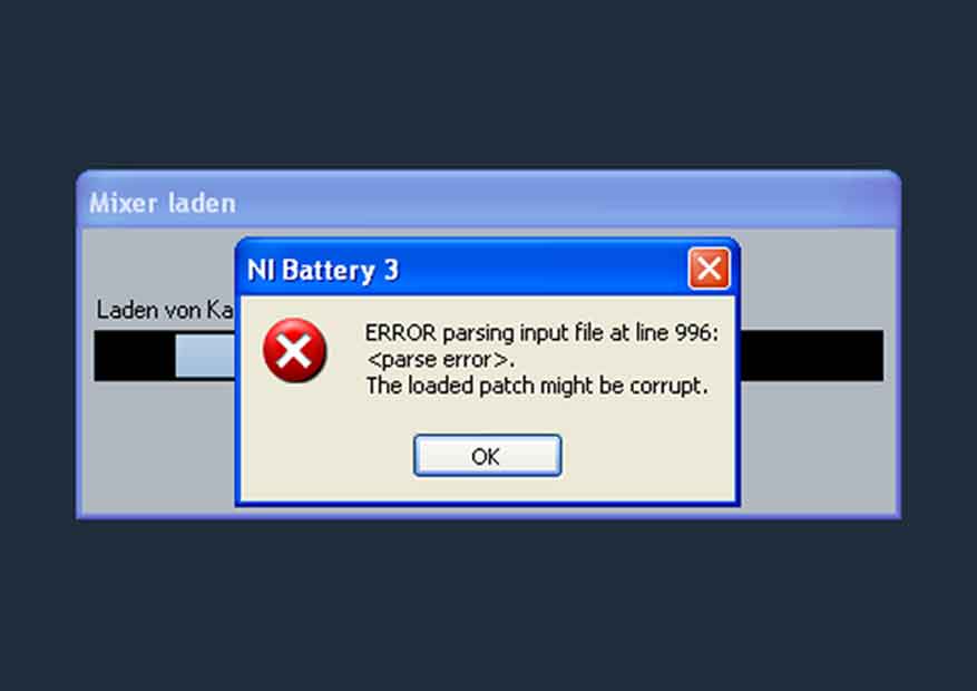

Ich hab mal zwei Bilder hochgeladen. Die Fehlermeldung, die erscheint, wenn ich das Projekt öffne und die Ordnerstruktur, in der sich die Libraries befinden.
Das rot eingekreiste ist der neue Pfad und das grün eingekreiste der alte.
Vor dem Update hieß der Pfad also D:/Klangbibliothek/Native Instruments/Komplete 6
Hätte ich vielleicht alles in den KOMPLETE 6 Ordner reininstallieren sollen?

Das schaut aus, als ob du irgendwas verkehrt gemacht hast beim Update. Das alleinige Kopieren der DLLs reicht in der Regel nicht aus. Manchmal wird die Datenstruktur der Library auf die neuste Version umsortiert und somit wird auch nicht mehr alles gefunden. Mein Tipp wäre einfach neuinstallieren.
So eine ähnlich Fehlermeldung bekommst du nämlich auch dann, wenn du mit K4 einen Patch machst und mit einer älteren Version - kann auch eine Unterversion von K4 sein - öffnest.

Du hast auch eine schlechte Dateistruktur! Der „Komplete 6“ Ordner sitzt jetzt innerhalb der Komplete 7 Dateistruktur. Hättest unter „Native Instruments“ besser noch einen Ordner gemacht namens „Komplete 7“ und da dann die neue Library rein.
Geh hin und kopiere mal den Ordner "Native Instruments\Komplete 6\Battery 3 Library" in den Ordner "Native Instruments\Battery 3 Library". Dann müsste es funktionieren. Bzw. noch besser! Kopiere nur die alten, nicht funktionierenden Librarys in den genannten Ordner. Gib dem Ordner in den du das dann kopierst noch einen sinnvollen Namen und fertig.
Das Problem ist, dass der Pfadverweis innerhalb Batterys dem neuen Pfad "Native Instruments\Battery 3 Library" entspricht. Der alte Pfad wird gar nicht mehr durchsucht!

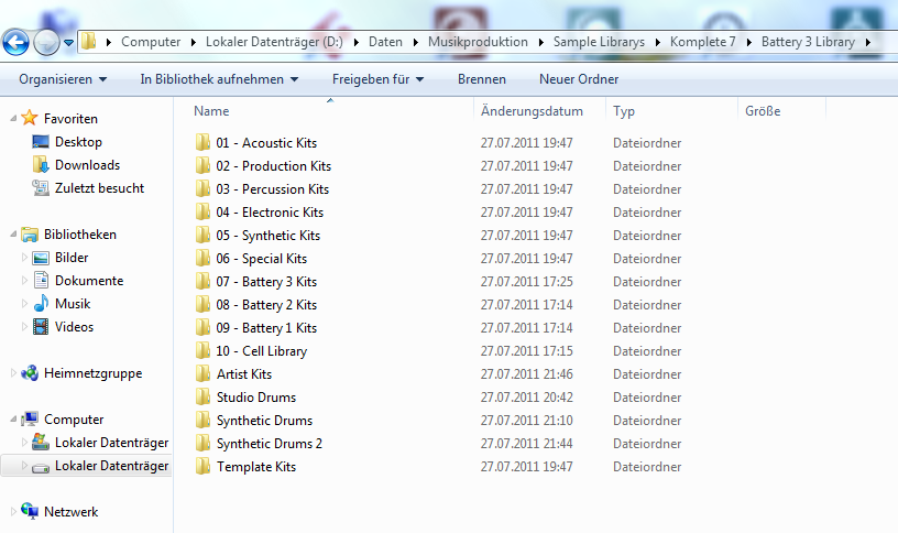

Kleines Beispiel wie es bei mir aussieht. Da siehst du auch die viel bessere Ordnerstruktur ;)
Die zusätzlich erworbenen Sample Packs "Studio Drums" und die "Synthetic Drums" musste ich z.B. in den Battery Ordner installieren, damit sie auch gefunden werden!
