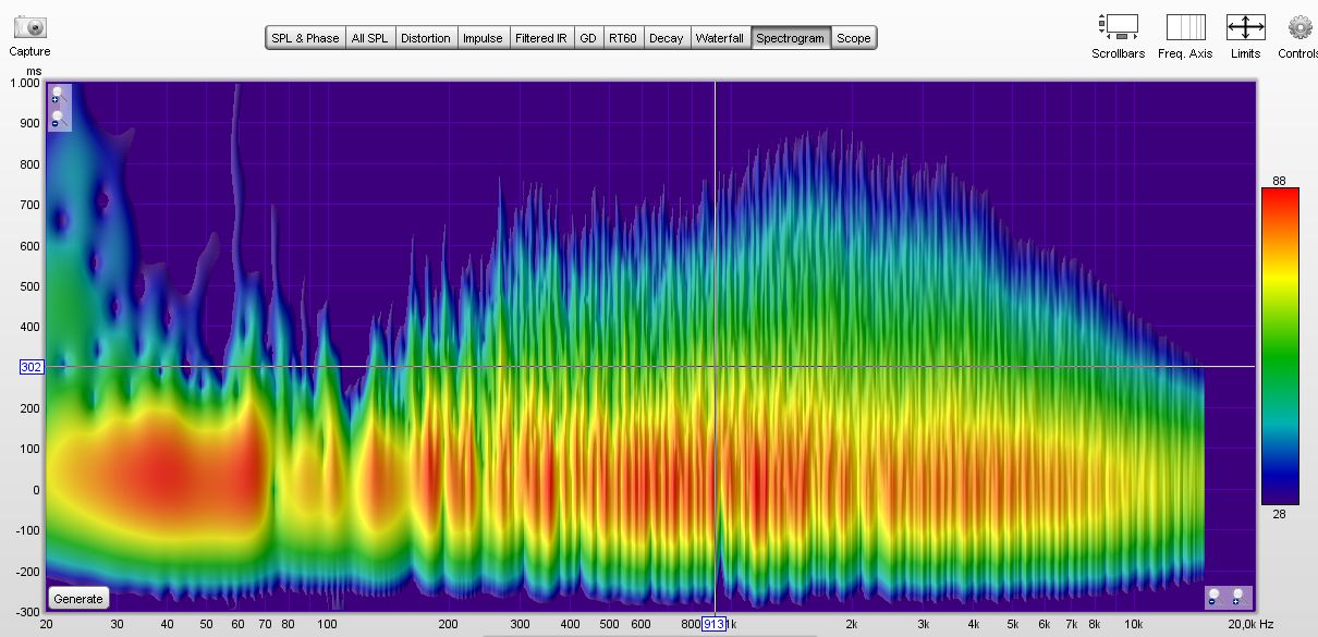

der störende nachhall liegt eher ab höheren grundtonbereich und das ist mit großen breitbandabsorbern gut zu lösen.
hier mal der typische nachhal eines solchen dachausbaus im leeren zustand.
frequenzeinbrüche im bassbereich sind dann oft begrenzungsflächeneffekten zu verdanken und das verbessert man mit einer optimaleren aufstellung und einstellung der subwoofer und sats und wenn nicht anders möglich mit einem eq
