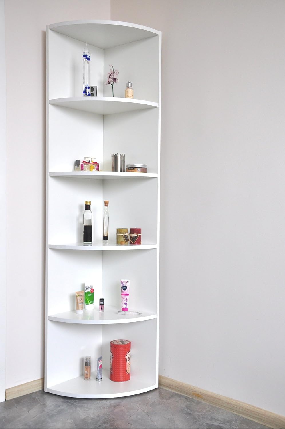

Kann ich nicht einfach zwei solche Regale besorgen (gebraucht oder neu und billig) und die mit Thermohanf voll stopfen:
Danach eine Folie und einen Stoff drüber getackert und fertig sind zwei Bassfallen :)
Klingt das vernünftig, oder ist das zu viel Holz rund um den Hanf?

Das kannst du prinzipiell schon so machen, aaber:
Das wird am Ende bestimmt teurer, als wenn du dir eine Konstruktion mit (Dach-)Latten baust. Und: Bei Thermohanf brauchst du anscheinend recht viel Material, damit es überhaupt gut wirkt. In diese Eckregale wirst du nicht genug Material reinbekommen, deswegen würde ich wenn dann eher zu Rockwool Sonorock raten. Übrigens: Bitte nicht stopfen, sondern eher "legen", damit das Zeug nicht komprimiert wird :) Auch wenn das wahrscheinlich nur so dahergesagt war, wollte ich es der Vollständigkeit halber nochmal erwähnen.
Edit: Achja, nochwas: Raumhoch ist bei Bassfallen immer besser, das würde mit den Regalen auch nicht so ohne weiteres gehen.

Also dieses Regal hätte folgende Maße: 400 x 1800 x 400 mm
Mein Raum ist eh nur 2,15 Meter hoch. Ich weiß nicht ob die 35 cm noch eine Rolle spielen würden?
Die Wolle oder Hanf sollen also kompakt rein gelegt aber nicht wirklich gestopft werden? Da war ich mir nämlich wirklich nicht ganz sicher. Danke für den Hinweis.
Regale in der Art hab ich am Gebrauchtmarkt schon um 20 Euro das Stück gesehen. Nur noch nicht zwei gleiche ...
Wenn ich das richtig verstanden habe brauche ich für die tiefen Frequenzen schon ordentlich Volumen. 40x40 cm plus die Rundung sollte aber eh genügen oder? Weil sonst wirds eh ziemlich eng in dem kleinen Raum.
Ich habe sowas mal gemacht allerdings waren die Regale Ivar Eck. Sind von allen Seiten offen. Das ist besser. Die sind auch recht groß. Danach hatte ich die einfach mit Stoff umwickelt, glatt gezogen, dran getackert. Sah aber oben kacke aus...
Jetzt habe ich mir geschlossene Würfel gebaut mit Löchern drin. Mega geil, denn man kann sie immer mitnehmen, abbauen usw. Ist irgendwie aber auch kacke, denn alles offen nur mit Stoff wirkt einfach nochmal bisschen breiter und auch in allen Frequenzen.... Also beste was man machen kann ist die Standard Technik: Einfach in die Ecken mit dem Zeug. Stoff davor. Fertig. Das klingt am besten.
