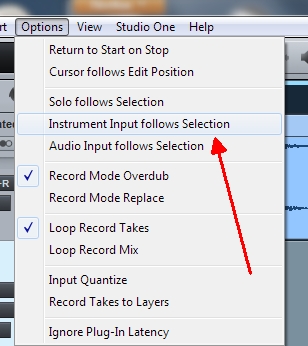

Hallo Jungs,
ich brauche mal wieder Eure Hilfe bitte!
Mir passiert es beim Recorden immer wieder, dass wenn ich zb Vocals aufnehme, eine vorhandene Midispur zusätzlich mit scharfgeschalten wird, obwohl ich das manuell nicht gemacht habe. Ich schalte also die Vocalspur scharf, und gleichzeitig aktiviert sich auch noch ne Midispur.
Oft seh ich das nicht und nehm dann unabsichtlich 2 Spuren auf und die Midi ist dann weg. Kennt ihr das? Was kann ich dagegen machen? Warum passiert das?
Deaktiviere diesen Menüpunkt:
Such bitte die deutsche Entsprechung, ich nutze S1 auf Englisch.
Darunter ist übrigens die gleiche Option für Audiospuren.
Perfekte Antwort! Vielen Dank!!!! :)
Gerne :)
