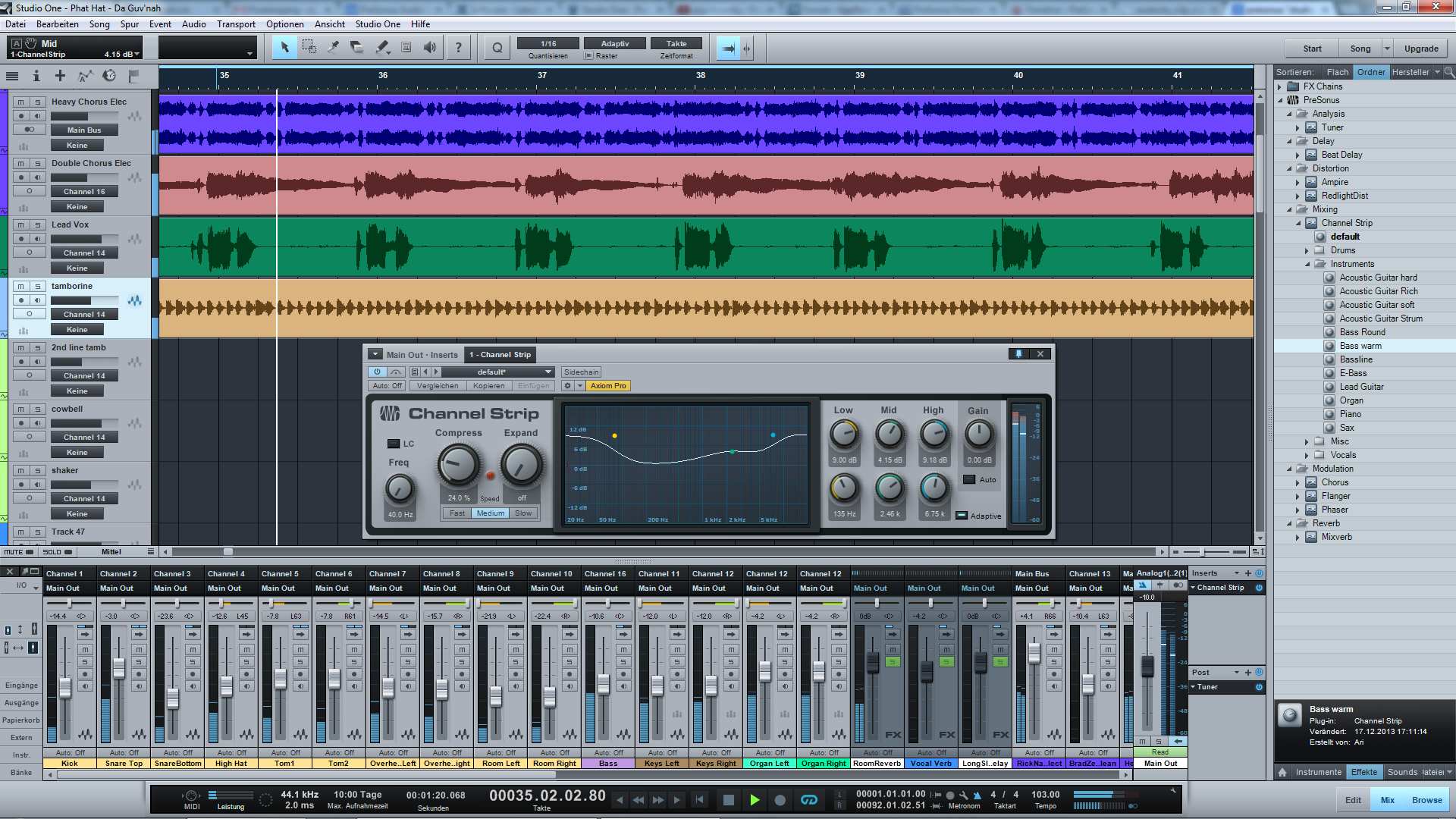

Für genau diese Anwendungsfälle wurde sich Studio One FREE überlegt.
Es hat den selben Bearbeitungsworkflow, wie die großen kostenpflichtigen Versionen, ist eben nur auf 2 Aufnahmespuren begrenzt. Ansonsten unendlich gleichzeitige Audio- und Instrumentenspuren. Also Aufnehmen, schneiden, Wellenformen anschauen, kleben, alles mit Effekten versehen und so weiter, geht alles wunderbar damit. Und das kostenlos!
Und mit dem kontinuierlichen Drag and Drop von Files und Dateien und Effekten etc, ist es den meisten kostenlosen Konkurrenten in Handhabung überlegen. In einigen Ländern, wird es im Bundle mit Hardware als Education-Software (Schüler-Lehrer-Software) für diesen Bereich eingesetzt.

Hallo Toney,
Einarbeitung sollte derart schnell gehen. Oder was ist einfacher, als ein Wavefile vom Desktop direkt ins Programm zu ziehen und schwupps ist es da. Plus zugehörigem Mischpultkanal und allem. Ähnlich mit den Effekten. Die ziehst du einfach vom Studio One Browser direkt auf eine Spur oder ein Wavefile, was dort liegt und schon hat dieses Sache den Effekt.
Hier gibt es ein ganz gutes Einführungsvideo.
Schau es dir doch mal an.
Windows & Mac
32-Bit, 64-Bit.
Jeder, wie er mag.
Probiers aus, ob das was für eure Jungs und Mädels ist.
Bei Fragen zur Vorbereitung, kannst du mich auch ausserhalb kontaktieren.
[sub]ps: Im Video oben ist die Professionalversion am Start. Möglicherweise wird nicht alles in FREE vorhanden sein. Aber alle normalen Bearbeitungsschritte gehen überall.[/sub]
