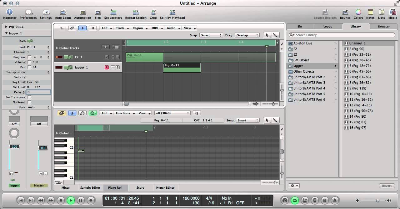

Kann dir leider nicht helfen bei Logic, aber wenn die verzhögerung schon drinnen ist hilft ein negatives Track Delay
Da links wo der Cursor auf dem Bild zu sehen ist bei "Delay" kann man wie ich das sehe das track Delay ändern, auc bei Logic sollte da ein negativer Wert möglich sein, was die Spur auch nach vorne rückt.
Ist natürlich nicht die Lösung des eigentlich problems aber ein Work Around, vermutlich bequemer als von hand schieben
