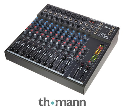

Problem bei den Mixern, wie diesem hier :
Da geht dann nur die Summe raus. Ich möchte aber gern jeden Kanal einzeln in mein Audiointerface einspeisen.
