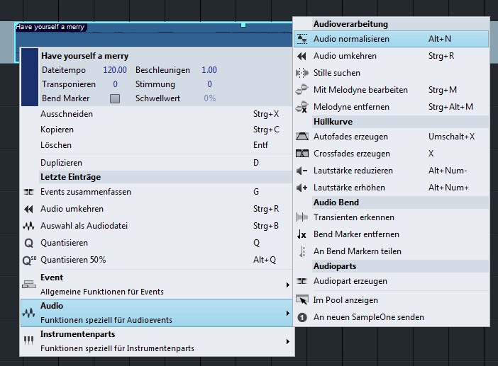

Event rechts anklicken, Audio -> Audio normalisieren - wo gibt's da was nicht zu finden?
Leider wurde es nicht besser versteckt um die benutzung zu verhindern...
*SCNR*

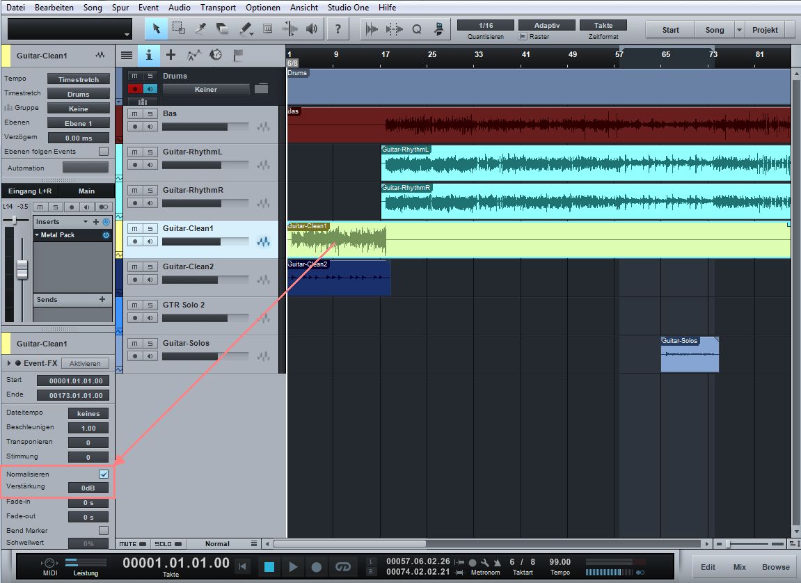

Das habe ich natürlich schon gefunden,aber man kann nicht einstellen um wieviel db man normalisieren möchte!
es geht übrings auch viel einfacher, als sich durch Menüs zu klicken. (sorry Lacuna! :D )
Im Event-Inspector sind dafür Einstelloptionen.
@dimbo
Entweder du möchtest normalisieren, oder du möchtest das Material verstärken.
Beides geht hier.
Hallo Ari
Vielen Dank!!!
Normalisieren ist auch per Definition nicht "um irgendeinen Pegel" erhöhen, sondern der höchste wird auf 0 dB-FS gesetzt.
Der Rest geht so wie von Ari beschrieben.
