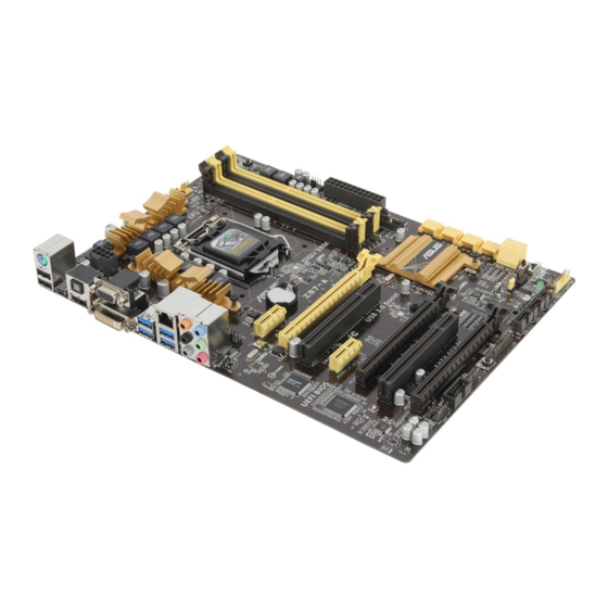

Mein Musik-Rechner macht Zicken, offensichtlich scheint die Batterie des Mainboards (Asus Z87) leer zu sein, nun gut, ich werde eine neue kaufen morgen.
Was daran aber ärgerlich ist und auch komisch, ist dass durch den Settings-Reset ist mein Fan-Monitoring wieder auf Standardwerten, d.h. die minimale Lüfterdrehzahl steht auf 600rpm. Da ich aber einen Gaming-Fan habe (Noctua DH-15), dreht der nach dem Start so mit 400 rpm und der Rechner will nicht booten. Und jetzt wird es richtig doof, die Einstellung dazu ist im Advanced Bios, nur wenn ich das auswähle, kommt nur ein schwarzer Bildschirm. Ich kann nur hoffen, dass das auch durch eine neue Batterie behoben wird.
Kennt jemand so etwas mit dem Advanced Bios?

So...Batterie getauscht...Problem noch da, ich komme nicht ins Advanced Bios.
Dann wollte ich das Bios re-installieren, habe direkt die Flashback-Variante gewählt, die Taste blinkt ein paar Mal, wie sie soll, greift auch auf den Stick zu, danach ist sie dauerhaft an, k.a. ob das so sein soll, Problem nach wie vor da.
Dann habe ich die AI Suit 3 installiert, aber das Bios Flash Tool ist nicht dabei, obwohl es laut Beschreibung da sein sollte, könnte aber sein, dass das nur bis Win8 gilt.
Also das Tool von der Asus-Seite probiert, er sagt, ich solle sicherstellen, dass der Intel ManagementEngine Interface Driver aktuell ist, Ja ist ausgegraut und ich kann nur Nein klicken, was das Programm beendet. Also versucht, diesen Treiber zu aktualisieren, laut Windows ist er aktuell, ein Intel Assistant sagt mir das Gleiche.
Danach noch ein paar andere Sachen probiert, anderer Monitor, nur ein Monitor, CMOS gelöscht usw, nutzt alles nix.
Jetzt gehen mir die Ideen aus, was ich noch machen kann!:mad:

Normal ja, aber wenn ich versuche, über den Reiter oder F7 ins Advanced Menü zu gehen, wird der Bildschirm schwarz und das war's.

Ich habe eine GTX 1080, an der hängen 3 Monitore, 2 mal HDMI und einmal DVI, habe auch schon mit nur einem HDMI probiert, hat nicht geholfen, habe versucht, über den HDMI vom Board zu gehen, aber da kam gar kein Bild.

Da ich bisher den Power-Button nicht gedrückt hatte, habe ich's nochmal wiederholt...ohne Erfolg.
Hats Du irgendwann mal den RAM getauscht oder umgesteckt o.ä. ? Wenn der erweiterte Modus im BIOS deaktiviert wurde, könnte das jedenfalls auch an der Hardware liegen. Das BIOS läuft dann im "Schutzmodus" (angezeigt wird das aber nicht).
Und handelt es sich tatsächlich um ein BIOS oder um ein UEFI? Wenn letzteres, dann kann auch eine Einstellung in Windows ursächlich für die Deaktivierung sein. Das könnte an irgendwelchen "Gaming-Lüfter-Twaek-Tools" liegen, oder auch mit dem Windows11-Kompabilitäts-Brimborium zusammenhängen. Deshalb ist der Tipp, die Festplatten abzuklemmen, gar nicht mal verkehrt. Aber Vorsicht, wenn sich das BIOS dann umstellen lässt, startet Windows evtl. nicht mehr.

Ich habe nur seit längerer Zeit gar nichts in der Richtung gemacht, sowohl Software- als auch Hardwareseitig, keine Tools installiert, kein Ram umgesteckt oder ähnliches. Die Sache mit dem Lüfterfehler kommt, weil er Basiseinstellungen geladen hat und da eine Lüfterüberwachung drin ist, die ich in meinem Profil vor langer Zeit aus dem Grund runtergedreht hatte.
Bei der Gelegenheit, ich habe ja noch mein gespeichertes Profil auf nem Stick. Gibt es eine Möglichkeit, dieses Profil nicht im Bios, sondern mit einem externen Tool zu laden?

Wenn du den Rechner startest, dann per F2 oder DEL Taste ins Bios gehst, hast du da schon mal per F5 das Bios resettet?
Dort kannst du auch per F7 zwischen EZ-Modus und Advanced Mode hin- und herschalten?
Funktioniert das?
Im EZ Modus siehst du alles, dann per F7 zum Advanced Mode wird es schwarz?
Kannst du per F7 aber wieder zurück und alles ist wieder da = sichtbar?
Vllt. doofe Frage, aber hat die Grafikkarte einen Default-Ausgang?
Oder ist das egal, welchen Ausgang man nimmt?
Bei meinem "Normalrechner" habe ich ein Intel H87 Board verbaut und da gab es Probleme mit dem DisplayPort Anschluss, wenn ich ins Bios wollte. Zumindest wenn ich da irgendwas geändert oder neu eingestellt habe.
Gab dann, so weit ich mich erinnere und ist ewig her, ein Problem = kein Bild = schwarz.
