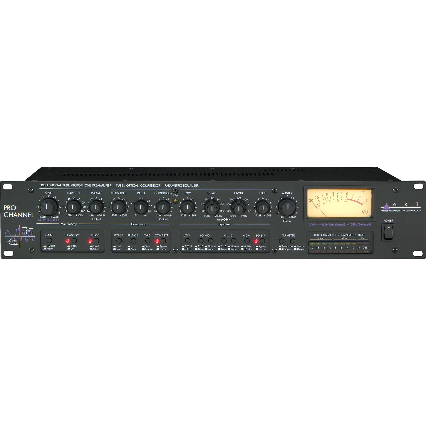

Dieses Gerät namens Art Pro Channel sorgt bei mir für diesen Ärger:
Es ist ein mechanisches Brummen vom Trafo hörbar, welches sich auch auf den
Signalweg legt. Es liegt hauptsächlich in der Preamp-Sektion vor.
Ist der Trafo im A*****, muss ich die Schrauben davon fester ziehen, oder muss ich den Trafo
gar auf Gummischeiben lagern?
Vielen Dank für das Durchlesen ;D
