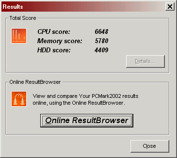

falls du benchst, habe das progg mal bei mir durchlaufen lassen, habe nämlich neue riegel drin von G.E.I.L. twin 2*512 mb:
Ihr mit euren Killerermaschinen. Halbiere die Zahlen und du kriegst mein Ergebnis, RAM war 2966 und CPU 3432, HDD weiß ich nicht mehr, aber auch ungefaehr die Haelfte von deinen Werten.
Geht denk ich aber gut klar bei 1.33 Athlon TB, 512 DDR und 40 GB IBM 7200 oder...?
hi,
die werte sind völlig ok, meine hdd's laufen in einem ultra 320 SCSI-raid (stripping und mirrorring, 4 platten) um möglichst viele spuren simultan aufzunehmen und um eine hohe auflösung (24 bit 96 khz und aufwärts) fahren zu können.
mein voriger speicher lag ~ 3000 punkte (ddr 266)
das macht aber jeder ein bisschen anders.
gruß :pint:
