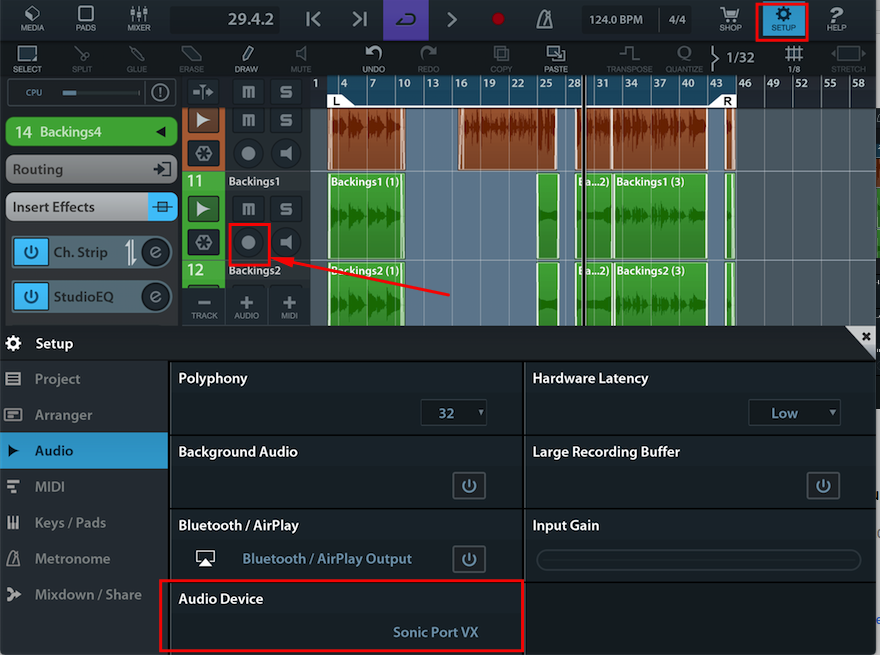

Unter "Setup" kannst DU "Audio" (links) anwählen.
Sort sollte unten bei Audio Device eine Information stehen. Wenn bei mir dass Line 6 Sonic Port VX angeschlosssen ist, dann wählt Cubasis das automatisch an. Vielleicht man bei Dir den Berhinger-Mixer extra anwählen?
In den Spuren dann natürlich den Recording-Button aktivieren.

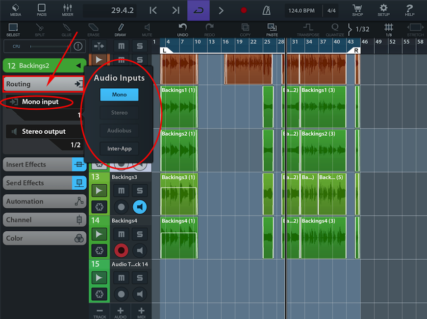

Wenn man im aktivierten Track / Spur auf Routing klickt, dann erhält man natürlich noch ein paar Optionen - je nach Interface sicherlich unterschiedlich:
