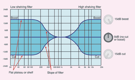

Kannst du mir das mit dem Shelf-EQ erklären?

Mit einem High/Low shelf-EQ können Frequenzen ab der eingestellten Frequenz angehoben bzw. abgesenkt werden.
Soll heissen die höhen ab z.B 4 kHz absenken.
