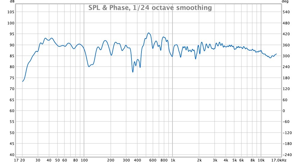

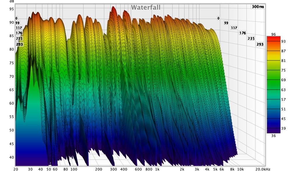

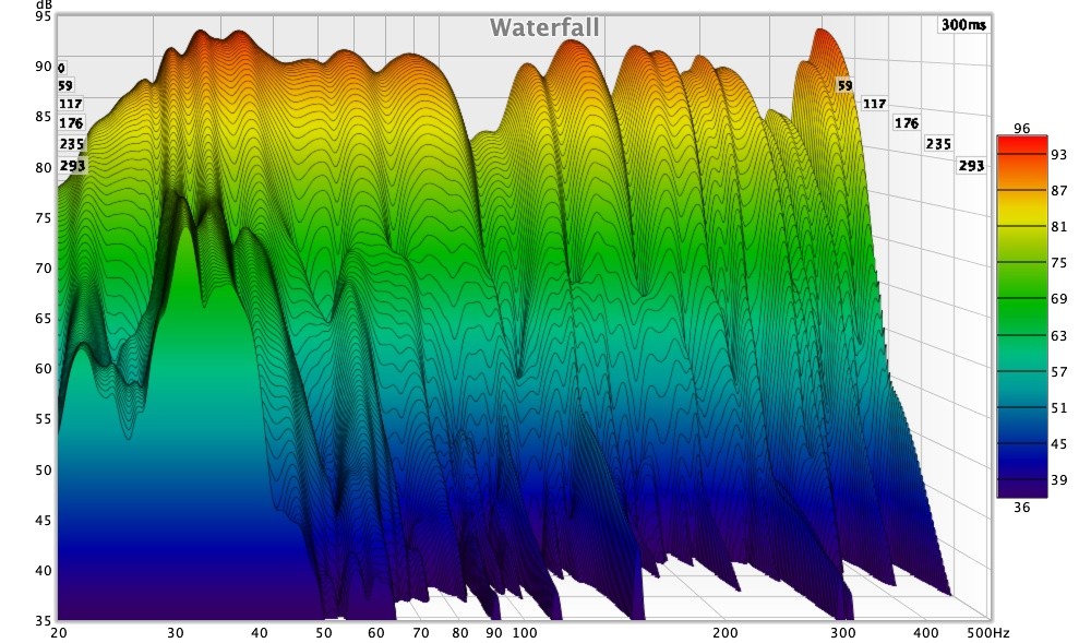

Habe mein Studio mit REW ausgemessen und ein paar Akkustische Maßnahmen vorgenommen.
Mein Raum : 4m x 3,5m auf 2.10m Höhe.
Das ist die Messung.
Was haltet ihr davon?

Na das sieht doch schon mal ganz brauchbar aus und wie ich finde besser als bei mir!

magst du noch erzählen welche akkustische Maßnahmen du getroffen hast?
Anhang anzeigen 74168 Anhang anzeigen 74167 Anhang anzeigen 74169
Ja.Gerne
Habe an den Ecken selbstgebaute Basstraps ( wie die Hofatube).(Aus Glaswolle Rolle vom OBI mit Stoff umwickelt)
Hinter den Monitoren 2 x Basotect 40x60 x 5cm,(Platte)
An der Decke 6x Basotect 40x60 x 5cm,
Hinten 2 x Basotect 40x60 x 5cm,.
Hinter den Monitoren ( Gelb ) eine Längliche Falle aus Rockwool (1.80m x 60cm)
Hatte ein Loch bei 70hz.Die waren dann mit dieser Lösung(Gelbe Falle ) wieder da.
Seht ihr optimierungspotenzial in meinem Raum?
Tips ?
Danke
Hi
Sind die Absorber direkt an der Wand?
Wenn nicht mit 5cm Wandabstand anbringen und immer 2Stk pro ER Punkt zusammen.
Zuerst ALLE ER Punkte behandeln.
#Spiegelmetode
Dadurch dürfte sich der FG mehr glätten.
Gruss Mirko
PS: ETC beachten
Und richtige Basstraps bauen
Runde traps verschenken Leistung. Lieber so bauen das die Ecke ausgefüllt wird, heißt dreieckig oder viereckig.
Die Verteilung an der Decke scheint wahllos, bring die lieber alle an den ER Punkten an.
Die Kerbe bei 70 war wohl sbir von der Rückwand, das kann man so lösen wie du es gemacht hast!
Generell die ER punkte behandeln!
