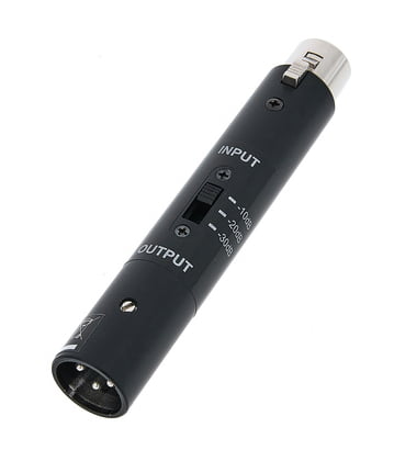

- @clemenserwe hat es schon beschrieben, man schaltet einen Padadapter dazwischen, der das Signal um 20 bis 30dB abschwächt.
Sofern der Amp nicht zu laut ist, wird es so sein, dass der Gainknopf des Neve bei Minimalgain bleibt, aber der Trim voll auf ist, bzw, nur wenig reduziert ist.
Ich empfehle diesen Adapter:
Audio-Technica AT8202
Warum?
Die Eingangs und Ausgangskapazitäten sind sehr gut gewählt, so dass keine bzw. sehr subtile Klangveränderungen stattfinden.

Hoffentlich nicht komplett OT: Wenn man sich beide empfohlenen Adapter (auch der JTS MA-123) auf den Fotos der Thomann Seiten genau ansieht, könnte man zu dem Schluss kommen, dass zumindest die Gehäuse exakt die Gleichen sind.
Diese Pads sehen alle ähnlich aus.
Hier konkret ist das Gehäuse NICHT exakt gleich (das AT ist etwas kürzer und etwas schmäler), und schon gar nicht was innen verbaut ist.

Neben dem AT Pad ist dieser auch noch gut:
Shure A15AS
Die Eingangs-/Ausgangsimpedanzen sind beim AT sehr gut und beim Shure ähnlich gut austariert, sprich die klangliche Beeinflussing ist fast gleich null (das ist aber vor allem bei dynamischen MIkrofonen stärker zu hören)
Nur -30dB wäre mir noch lieber als -25db deswegen hatte ich den AT gekauft ...
