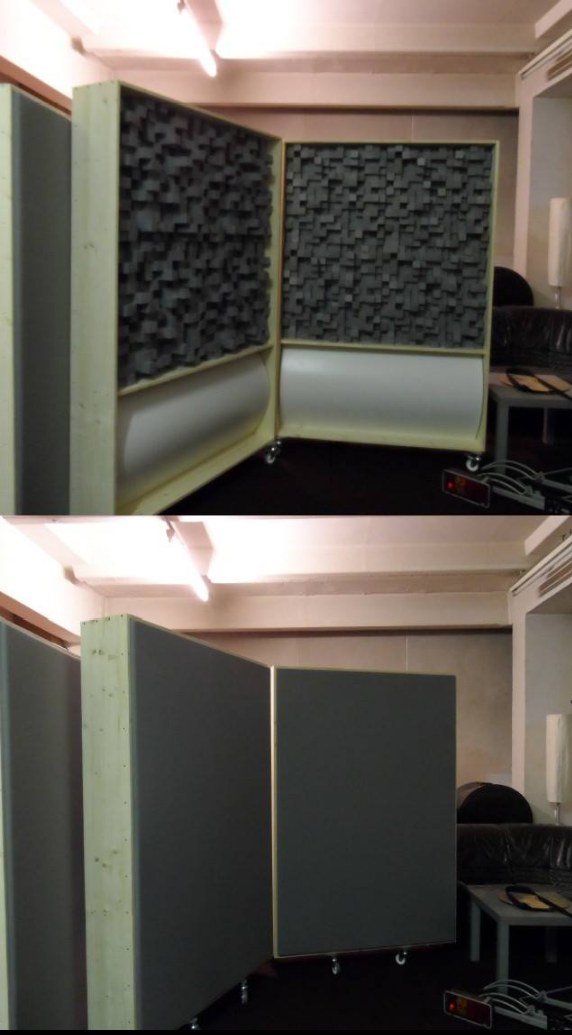

ich verwende die 2d diffusoren und das auch sehr häuftig.
allerdings nicht für primäraufgaben wie rückwanddiffusion bei LEDE konzepten.
aber oft an decken, seitenwänden und in mobilen stellwänden für den Aufnahmeraum.
das ist mit abstand das beste produkt von vicoustic und momentan auch alternativlos.

@Bender
Was ist da unterhalb der Diffusoren verbaut? Ist da Dämmmaterial drin?
Würdest Du eine Kombination von 1D (für die Rückwand) und 2D (für Decke, o. ä.) emfpehlen?
ein polydiffusor. zweckmäßg um den rest nach unten "irgendwie" akustisch sinnvoll auszufüllen.
Danke schonmal!
kommt auf die eigenschaften des raumes, deine anforderungen und dem konzept an.
es gibt leider keine allgemeingültige empfehlung die immer und überall passt.
