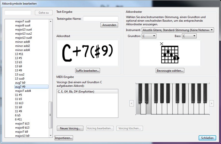

Hi,
ja, in Sibelius 7 hat sich das Akkordsymbol-Management etwas verändert... bzw. wurde erweitert.
Im Register "Text" findest du das Symbol zum Fenster "Akkordsymbole bearbeiten":
Dort siehst du alle voreingestellten Akkordsymbole, mit dem Text, anhand dem das Akkordsymbol bei der Texteingabe erkannt werden soll (Cm7b5 oder Chalfdim) bzw. den Voicing-Tönen für die MIDI-Eingabe und kannst dort auch einstellen, wie das Akkordsymbol dann angezeigt werden soll.
Aber ganz grundsätzliche Sachen wie Cma, CMA7, Cmaj7 oder eben C^7 oben kannst du in den Notensatzregeln (Ctrl+Shift+E unter Windows) und "Akkordsymbole" festlegen.
Dort sagst du z.B. einmal, dass du maj7 mit dem Dach oben angezeigt haben willst und brauchst dann in der Partitur nur noch Cmaj7 eingeben und das Akkordsymbol wird überall einheitlich angezeigt.
Auf den ersten Blick komplizierter als mit dem Popup aus früheren Zeiten. Aber wenn man sichs einmal eingerichtet hat, braucht man nur noch drauflostippen und Sibelius erkennt ja die meisten Akkordsymbole...
