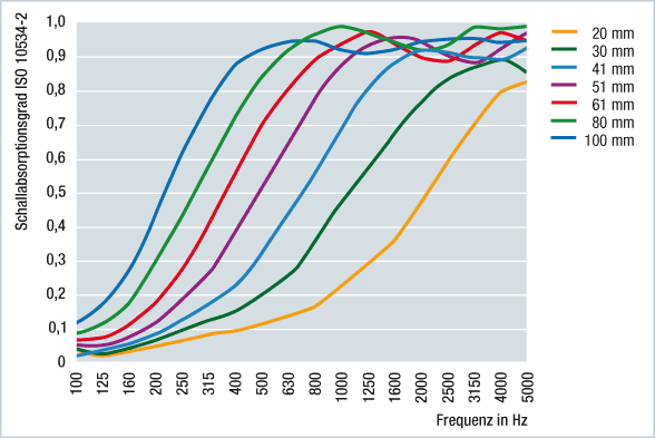

Optisch spannender als Basotect, aber die Daten scheinen nicht so unterschiedlich .... richtig gut ab 160hz. Was kosten nochmal 10cm Baso in grau?

hm, also ich habe auch eher Zweifel, lasse mich aber gerne eines Besseren belehren.
Was soll denn da drin sein das bei 10cm Dicke so gut wirkt? Ein komplexer, mehrlagiger Absorberaufbau ist bei dem Preis ja eher unrealistisch. Wenn man aber von den Standard-Basotect Absorbtionswerten ausgeht, finde ich die Angebote auf deren Seite aber eigentlich ganz gut.
