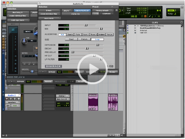

Ergänzung: Es können nun mehrere Audiosuite Plug-Ins gleichzeitig geöffnet und wechselweise angewählt werden. Nur das angewählte Plug-In wird in das Audiofile rein gerechnet.
Konfigurationen von geöffneten Audio Suite Plug-Ins können als Window Configurations abgespeichert und wieder aufgerufen werden. Auf diese Art und Weise kann man verwendete Audio-Suite-Effektkombinationen immer wieder aufrufen. Die neue Einstellung „Whole File" bzw. die alternative Einstellung rechts daneben, um bearbeitete Files länger zu machen, erlaubt es, mehrere Files gleichzeitig zu selektieren und in diese einen Hall hinein zu rechnen, wobei die „Verlängerung" des Clips durch den Hall in jedem Audiofile wiederzufinden sein wird, man muss nur die Clips in die Länge ziehen. Einige Plug-Ins erhalten zudem spezielle Funktionen. So erlaubt das D-Verb Plug-In Reverse-Hall Effekte im Stil von Gruselfilmen in Sekundenschnelle. Mit nur einem Klick auf Reverse geschieht Folgendes:
  1. Edit Selection wird umgedreht
  2. umgedrehtes File wird verhallt
  3. das Ergebnis wird wieder umgedreht
Bei Dynamic Plug-Ins können nun sogar Offline via Sidechain spezielle Effekte hereingerechnet werden. Das Audio Suite Plug-In berücksichtigt ein in der ausgewählten Sidechainspur synchron liegendes Audiofile.
Sehen Sie sich zu den oben erläuterten Funktionen auch das kurze Video an.

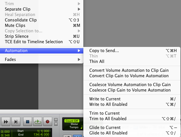

Zur Clip Gain Funktion: Clips können eine eigene Lautstärkehüllkurve erhalten, die (nicht in allen PT-Versionen) auch in die Automation hineinkopiert werden kann. Wird ein Clip gekürzt, geht eine unter Umständen über die Clip-Länge hinausgehende Clip-Gain-Kurve nicht verloren, sondern taucht bei einer späteren Verlängerung des Clips wieder auf. Clip-Gain-Kurven können in die Automation kopiert werden, in einem Avid-Video heißt es, dies sei ein Pro Tools HD only Feature, das mir bei installiertem Complete Production Toolkit ebenfalls zur Verfügung stand (siehe Bild editmen+complprodtoolkit).
Clip-Gain-Kurven können in die Automation kopiert werden Clip-Gain-Kurven können in die Automation kopiert werden

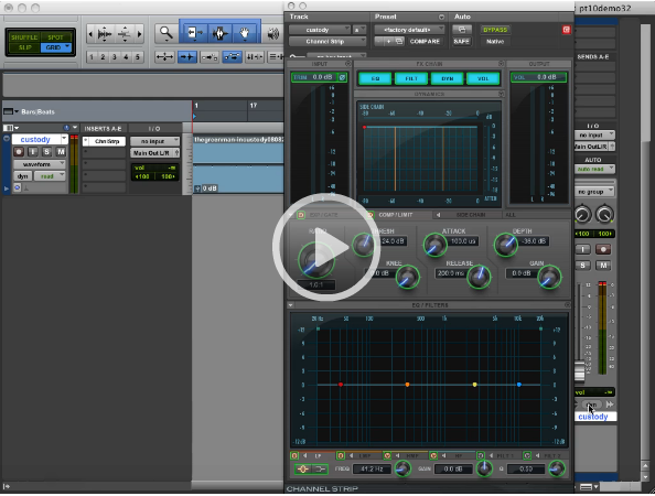

Der neue System 5 Channel Strip und die beiden anderen AAX Plug-Ins
Der System 5 „Channel-Strip" liegt im neuen AAX Format vor und bietet EQ (4-Band), Filter und Dynamics (Exp/Gate, Comp/Limit incl. Sidechain) in einem Plug-In, wobei die Routing-Reihenfolge flexibel ist. Beim vollparametrischen 4-Band EQ lassen sich die beiden äußeren Bänder zwischen Bell- und Shelving-Charakteristik umschalten. Die beiden Filter können beide LP-, HP-, Peak- und Notch-Charakteristik annehmen. Die Steilheit beträgt bis zu 24dB/Oktave. Etwas ungewohnt, aber praktisch ist das kleine Lautsprechersymbol an den Band-Tabs. Klickt man diese an, so hört man bei den Filtern und EQ-Bändern eine alternative Einstellung, die nur den Frequenzbereich des ausgewählten Bandes vorhören lässt - unabhängig vom gewählten Gain-Wert, aber unter Berücksichtigung des eingestellten Q-Faktors.
Die Dynamics-Section bringt einen Sidechain-Bereich mit einem Filter mit, der ebenfalls die vier oben genannten Modi besitzt. Der Sidechain-Bereich betrifft sowohl Expander/Gate als auch Compressor/Limiter. Hier wird auch festgelegt, ob der Peak oder „Average"-Eingangswert analysiert wird, Der Compressor klingt gut, reagiert schnell und bringt mit dem „Depth"-Knopf einen interessanten zusätzlichen Regler, der auch bei extrem niedrigen Thresholds die Gain-Reduction des stark arbeitenden Compressors auf einen fixen dB-Bereich limitieren kann. Auch die Reaktionen des Gates lassen sich präzise einstellen. In der „All"-Ansicht hat man Zugriff auf alle Parameter der Dynamics-Sektion. Dafür fehlt mir ein „Mix"-Regler für schnelle, einfache Parallelkompression und ein Analyzer - beides haben z.B. die simple Compressoren in Logic. Moderne Dynamik-Tools haben ausserdem immer öfter zusätzlich eine Verzerrungseinheit oder Multiband- bzw. Dynamik-EQ Funktionalität.
Insgesamt ist der Channel Strip ein schönes Universaltool, das vor allem gut klingt und von seiner Ausstattung her weitgehend „oldschool" bleibt.

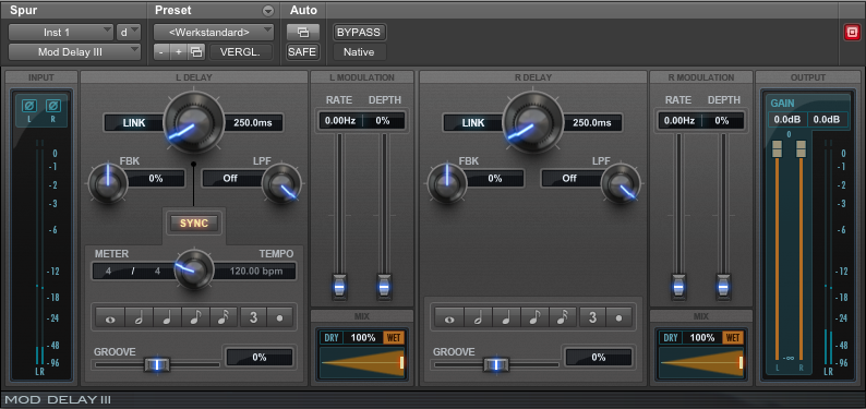

Auch das Mod Delay 3 kommt im zum Channel-Strip passenden AAX Design und mit vielen Presets Auch das Mod Delay 3 kommt im zum Channel-Strip passenden AAX Design und mit vielen Presets

Screencast: Arbeiten mit dem neuen Channel Strip
