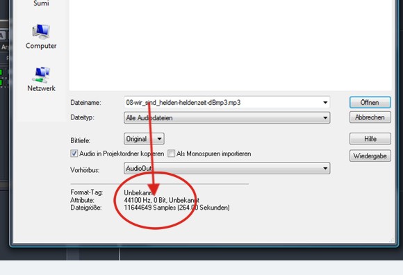

  • Moin.. Deinem Post im Cakewalk-Forum entnehme ich, dass deine MP3-Files zerschossen sind (siehe Pfeil in deinem auf Cakewalk gepostetem Screenshot)...
    0Bit kann net sein.... Lade mal bitte das betroffene MP3 hoch, ich teste das mal...
