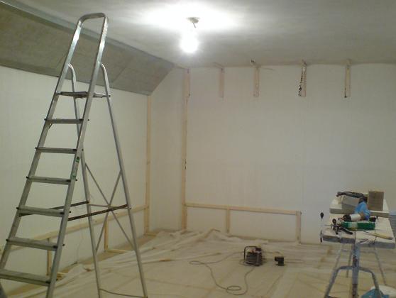

    Decke (muss ich noch mit dem Spachtel dran)

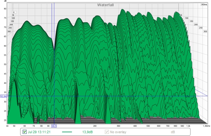

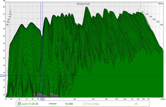

  • So meine Lieben,nach fast vier Wochen, etlichen Euros (trotz selbstbau) und 1Mil.-Schweiß-Stunden bin ich fast fertig.
    Wenn jamand noch ein paar Tipps für meine Akustik hatte, darf er sie sehr gerne äußern.Habe noch arge Probleme bei 200Hz und ~130Hz. Obwohl ich die 130Hz eher als gut einstufen würde, da Bassdrum bei mir drunter läuft und bass über einen SANSAMP eingespielt wird.
    Was könnte ich noch verbessern?
    Wie interpretiert ihr meine REW Messung?
    Room EQ Wizzard Messungen
    http://www.atomobst.de/messung2.rar
    Alte Messung
    Neue Messung
PM schreiben

  • Kompliment, Du hast sehr gute Arbeit geleistet!
    Einen Frequenzgang zum Vergleich "Davor/Danach" ist weniger geeignet.
    Dagegen sieht man im Waterfall die große Wirkung Deiner Arbeit.
    LG

  • waterfall 50Hz, sollte man da noch was machen?

    Lump schrieb: waterfall 50Hz, sollte man da noch was machen?
    gerade deswegen hatte ich auch Super Chuncks für Wand-Decke-Ecken empfohlen.
